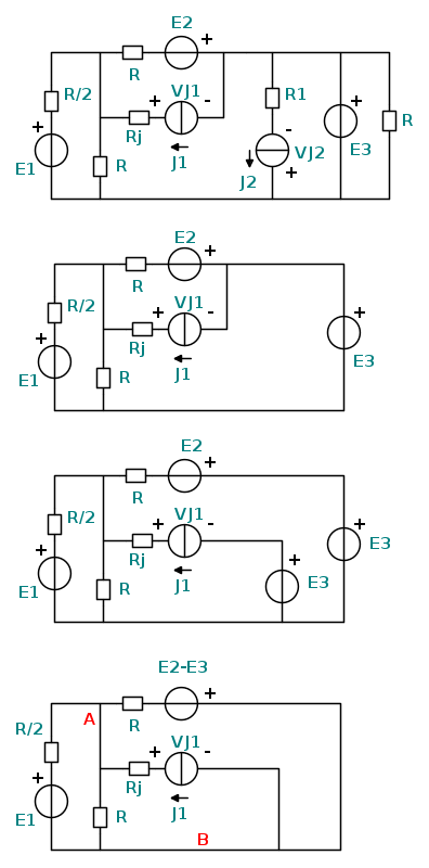

e come ?
... spiegaci per bene la tua idea !
BTW di punti di domanda ne basta uno :mrgreen:
[12] Re: Circuito
Messaggioda Foto Utentetotonno86 » 18 set 2010, 14:16
Scusa per aver quotato non mi ero reso conto.
"Come" nel senso che mi trovo una tensione ma a me ne servono 2: Vj1 e Vj2 ai capi dei generatori J1 e J2 , in questo senso dico!grazie!
Messaggi: 26
Iscritto il: 18 set 2010, 11:59
[13] Re: Circuito
Messaggioda Foto UtenteRenzoDF » 18 set 2010, 14:47
Ora mi scrivi
totonno86 ha scritto:"Come" nel senso che mi trovo una tensione ma a me ne servono 2: Vj1 e Vj2 ai capi dei generatori J1 e J2 , in questo senso dico!
prima mi avevi chiesto
totonno86 ha scritto:...non e' piu' semplice thevenin con il partitore???
e io mi aspettavo una spiegazione :)
Ti chiedevo "come" perché con il semplice partitore di sinistra trovi solo la tensione del generatore equivalente secondo Thevenin di quella "sotto-rete" , non la tensione fra il nodo superiore sinistro e massa !
E' vero che si puo' procedere anche in quel modo, ma io cerco sempre di trovare una soluzione piu' rapida :!:
Completo comunque con la mia soluzione, poi tu ci farai vedere la tua
Per chiarezza, posto la sequenza delle semplificazioni
e ripeto la formula per la d.d.p.
V_{AB}=\frac{\frac{2E_{1}}{R}+J_{1}-\frac{E_{2}-E_{3}}{R}}{\frac{2}{R}+\frac{1}{R}+\frac{1}{R}}=\left( \frac{230}{5}+10-\frac{50}{10} \right)\times \frac{10}{4}=\frac{255}{2}\,\,V
Calcolata la VAB potremo rispondere alla domande del problema nel seguente modo
V_{J1}=V_{AB}+J_{1}R_{j}-E_{3}=\frac{255}{2}+5\times 10-50=\frac{255}{2}\,V
V_{J2}=R_{1}J_{2}-E_{3}=5\times 10-50=0
P_{R1}=R_{1}J_{2}^{2}=5\times 100=500\,\,W
P_{E3}=E_{3}\left( J_{1}+J_{2}-\frac{V_{AB}+(E_{2}-E_{3})}{R}+\frac{E_{3}}{R} \right)=50\times \left[ 20-\left( \frac{255}{2}+50 \right)\times \frac{1}{10}+\frac{50}{5} \right]=
=50\times \frac{145}{20}=\frac{725}{2}\,W

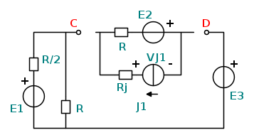

... ovviamente il mio metodo non è l'unico e forse nemmeno il migliore ... per esempio si sarebbe potuto semplificare il circuito anche in quest'altro modo
trovando il circuito equivalente fra C e B della sotto-rete inferiore !

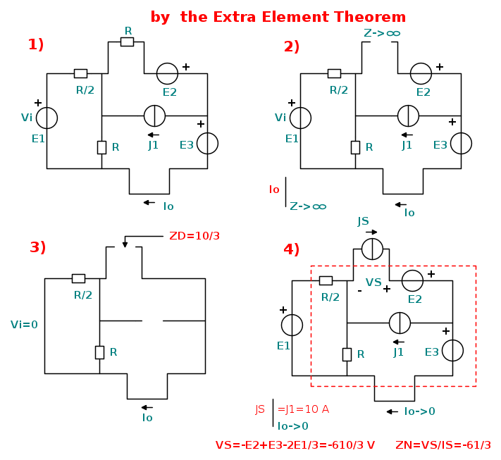

E visto che in questi giorni uso l'EET anche nel caffelatte ... la rete proposta si poteva risolvere applicando il teorema di Middlebrook nel seguente modo
Considerando come uscita la corrente I0, che rappresenta la chiave di volta per la soluzione del problema, dopo i 4 passaggi riportati in figura, la potremo calcolare con la relazione fondamentale del teorema
I_{0}=\left( \left. I_{0} \right|_{Z\to \infty } \right)\cdot \frac{1+\frac{Z_{N}}{Z}}{1+\frac{Z_{D}}{Z}}=-10\times \frac{1-\frac{61}{30}}{1+\frac{10}{30}}=\frac{31}{4}\,\,A
e quindi
I_{E2}=I_{0}+J_{1}=\frac{31}{4}+10=\frac{71}{4}\,\,A
ecc. ecc. ... un paio di frazioni senza calcolatrice :wink:
Direi proprio che, in questo caso, l'EET è il migliore metodo risolutivo :!: :D
