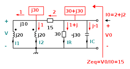

Fissata la corrente in uno dei due induttori ad un ampere ne seguirabbe "risalendo" verso i morsetti destri la seguente sequenza (riportata anche nello schema) ... ovvero il metodo "Pisano" che "gira" da piu' o meno otto secoli :mrgreen:
\begin{align}
  & I_{1}=I_{2}=I=1\, \\
 & V_{1}=V_{2}=V=j30\, \\
\end{align}
V_{0}=V+2R_{1}I=30+j30
I_{0}=2I+\frac{V_{0}}{R_{2}}+\frac{V_{0}}{jX_{C}}=2+(1+j)+(j-1)=2+j2
ed infine
Z_{0}=\frac{V_{0}}{I_{0}}=15\ \Omega
Se comunque questi sono temi d'esame consiglio vivamente TUTTI ad iscriversi al tuo ateneo :!:

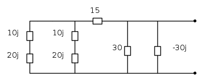

Messaggioda Foto Utentemasomaso90 » 14 ago 2011, 19:48
Non sono riuscito a far quadrare i conti #-o
RenzoDF ha scritto:..la ZM dovresti metterla in serie su entrambi i lati..
Questo è corretto ? :
Se lo schema è corretto, sono corretti questi passaggi?
[(Z_L+Z_M)||(Z_L+Z_M)+Z_{R1}]||Z_C||Z_{R2}=1 \Omega
Grazie e scusa il ri-disturbo :D

Sicuro? :-)

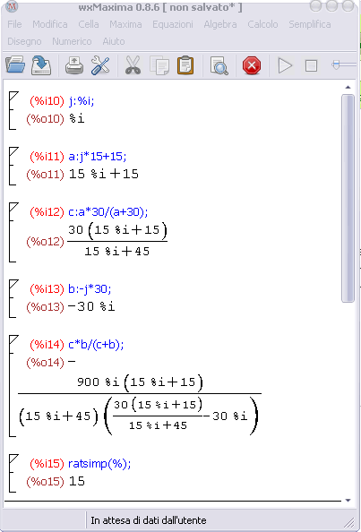

Hai provato con wxMaxima? ... se continui ad usare Derive ... ti prendi l'esaurimento nervoso con quei quadrati che ti spara sullo schermo :mrgreen:
BTW hai provato a dare un occhio al metodo della falsa posizione che ho postato? ... in quel modo non devi fare nessun parallelo, basta saper fare le seguenti operazioni
1X2=2 ... corrente su R1
j30X1=j30 ... potenziale del primo nodo
2X15=30 ... caduta su R1
j30+30 ... tensione V0
(j30+30)/30=1+j ... corrente in R2
(j30+30)/(-j30)=-j+1 ... corrente in XC
2+(1+j)+(j-1)=2+j2 ... corrente I0
Z0=(30+j30)/(2+j2)=15 :!:
-------------------------------------- fine delle cose facili -----------------------------
Ecco quello che dice wxMaxima, in sostanza (in %o14) c'e' il calcolo che hai eseguito tu ... come vedi MOLTO piu' complesso ;-)

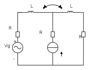

Ps, ho trovato uno di questi esercizi da fare con la... Sovrapposizione degli effetti! :D
Dimmi se concordi:
(Spoiler)
