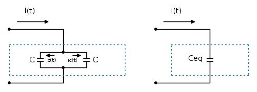

Messaggioda Foto Utentedimaios » 22 mar 2012, 15:19
pippob ha scritto:[1] Se non mi sbaglio, senza la trasformazione nella variabile "s", avrei dovuto svolgere un'equazione con integrale...nulla di impossibile, ma forse mi sarei complicato la vita, e tra i due mali, ho preferito la strada più lunga ma meno dissestata.
In più avrei dovuto calcolare anche i_{C}(t) con partitore di corrente?
se non erro la formula sarebbe stata:
V_{C}(t) = \frac{1}{C} \int i_{C}(t)dt
Non devi scriverla in forma integrale ma in forma differenziale.
Prendi in esame il circuito con resistenza e capacità equivalente.
Devi trovare un'equazione dove compare la tensione e la derivata della tensione del condensatore equivalente.
Risolvendola trovi l'andamento temporale della grandezza desiderata.
pippob ha scritto:[2] Come sopra, penso (pensavo) che la trasformazione nella variabile "s" mi semplificasse i calcoli...potresti farmi capire con i calcoli per favore :-o ?
Non è mica detto. La trasformata di Laplace è un metodo che ti permette in alcuni casi di semplificare la soluzione del problema.
Guarda il post [24] di questa discussione http://www.electroyou.it/phpBB2/viewtopic.php?f=2&t=32952&start=20.
Il percorso diretto [1] - > [4] ( risoluzione diretta dell'equazione differenziale ) potrebbe essere più rapido di quello indiretto [1]-> [2] ->[3]-> [4] ( risoluzione dell'equazione differenziale tramite la trasformata di Laplace )
pippob ha scritto:[3] piu che un dubbio, volevo una conferma...cioè so che su due elementi in parallelo c'è la stessa tensione ma correnti diverse, quindi volevo conferma se per calcolare la tensione presente sui due condensatori dovessi sommarli o cacolare la tensione su un solo condensatore o chessò... ovviamente a me è sembrato piu logico calcolare la tensione sulla somma dei condensatori :oops:
La tensione che cerchi è quella ai capi delle due capacità.
Ma è la tensione ai capi della capacità equivalente che è percorsa dalla corrente i(t).
Anche se le capacità originarie sono percorse da correnti ic(t) non è necessario ricavarle esplicitamente per ottenere la tensione sui condensatori.
Guarda l'equivalente ai capi e non il .... dettaglio con il "microscopio".
Se comunque fai il calcolo di dettaglio il risultato sarà il medesimo ma con molti passaggi inutili in più.

[13] Re: Circuito elettrotecnica: svolgimento
Messaggioda Foto Utentepippob » 22 mar 2012, 15:40
Dimaios sei sempre gentilissimo e molto bravo nell'esporre problema e soluzione. Grazie :)
