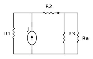

@lillo
parallelo con R_3 e serieR_2 ? :-|
o è in parallelo pure con R_2 ?

[12] Re: Sovrapposizione degli effetti
Messaggioda Foto Utentelillo » 22 ott 2012, 11:01
@lillo
parallelo con R3 e serie con R2 ?
... e il tutto in parallelo con R1 :ok:
(avevo editato il messaggio [10] con uno schema)
...o è in parallelo pure con R2
e questa come ti è venuta ? #-o

[13] Re: Sovrapposizione degli effetti
Messaggioda Foto UtenteLondoneye » 22 ott 2012, 11:08
scusa lillo, avevo visto dopo lo schema.
Dunque ricapitolando R_a è in parallelo con R_3 e serie R_2
la resistenza equivalente che ne deriva è in parallelo con R_1.
Provo a fare i calcoli, speriamo bene :D

[15] Re: Sovrapposizione degli effetti
Messaggioda Foto Utentelillo » 22 ott 2012, 11:17
va bè, capita...
quando hai finito, se vuoi, e se vuoi farmi un piccolo favore, posta tutto il procedimento... mi servono esercizi completi per un articolo... sia io che Foto Utenteadmin te ne saremmo grati.

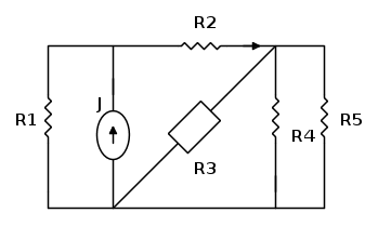

[19] Re: Sovrapposizione degli effetti
Messaggioda Foto UtenteLondoneye » 22 ott 2012, 12:09
Utilizzando la riduzione serie - parallelo determinare la tensione del generatore J del seguente circuito :
I valori dei bipoli, sono :
R_1 = 10 \Omega
R_2 = 5 \Omega
R_3= 10 \Omega
R_4= R_5 = 20 \Omega
J=2 A
risultato: v= 10V
R_4 risulta in parallelo con R_5, dunque li sostituiamo con una resistenza equivalente e ne calcoliamo il valore:
R_a = R_4||R_5= (R_4*R_5)/(R_4 + R_5) = 10 \Omega
Il circuito di partenza diventa:

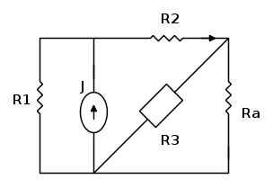

Su suggerimento di @lillo, per maggiore comodità "visiva" può essere ridisegnato come :
Qui R_3 risulta in parallelo con R_a e in serie con R_2. Dal calcolo si ricava un altro resistore equivalente di resistenza R_b
R_b = (R_a|| R_3) - R_2 = R_2 +(R_3*R_a)/(R_3+R_a)= 10 \Omega
A questo punto il circuito si riduce ancora una volta :
R_1è in parallelo con R_b .
Il resistore equivalente ultimo, che si ottiene dal parallelo è :
R_eq= R_1||R_b= (R_1*R_b)/(R_1+R_b)= 5 \Omega
Avendo ottenuto R_eq finale( e quindi non ci sono più riduzioni possibili da effettuare), possiamo procedere al calcolo della tensione del generatore J:
v=R*j -----> v=R_eq*J = 5*2= 10V
