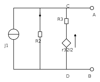

Allora proviamo a vedere se ho capito.
Questo esercizio dovrebbe essere più complicato.
Grazie in anticipo.
i dati sono: R3=10 R2=20 r32=10 J=10
Trovare equivalente di Norton ai morsetti A-B
1. Spengo il generatore di corrente ideale. Aggiungo un generatore di tensione ai morsetti A-B da 1V e metto a terra il nodo D, indico con ix la corrente del generatore eq. di Norton.
2. Calcolo i2 come i2=Uc-Ud/R2 quindi i2=Uc/R2
3. Calcolo i3 come i3=(Uc-Ud/R3)+r32i2 quindi i3=(Uc/R3)+r32i2
4. Essendo che Uc-Ud=1V(perché è la tensione che ho deciso di applicare ai morsetti A-B con il generatore da me applicato al punto 1) Uc è uguale a 1.... sostituendo trovo i2=1/20 i3=2/10 quindi ix (data dall'equazione al nodo C i2+i3=ix) è uguale a 1/4.
5.La conduttanza (inverso della resistenza) di Norton è uguale a 1/4 (la resistenza è data da R=1V/ix)
In cosa sbaglio???

[16] Re: Risoluzione Thevenin con generatore Pilotato.
Messaggioda Foto Utenteadmin » 16 ott 2012, 11:54
mare009 ha scritto:[..]
In cosa sbaglio???
Non si capisce che sia D.
Non si capisce cosa siano Uc ed Ud
La 3 è un'assurdità dimensionale
Le formule vanno scritte con LaTeX

[17] Re: Risoluzione Thevenin con generatore Pilotato.
Messaggioda Foto Utentemare009 » 16 ott 2012, 12:34
Scusatemi, riprovo.
Uc e Uv sono i potenziali del nodo C e del nodo V.
MI spieghi l'aborro che ho fatto al punto 3.
Ora vi riscrivo le formule con Latex (ma esistono editor in cui metti la formula e te la converte?? o devo fare tutto a mano???).

[18] Re: Risoluzione Thevenin con generatore Pilotato.
Messaggioda Foto Utenteadmin » 16 ott 2012, 12:48
Di solito con erre si indica una resistenza, quindi r32I2 rappresenta una tensione che non può essere sommata ad una corrente. Se poi invece per te rappresenta un numero adimensionale, dovresti almeno mettere le unità di misura in ohm alle Resistenze. Inoltre per far capire che si tratta di un generatore di corrente pilotato e non di tensione, devi usare un simbolo circuitale corretto. Insomma bisogna fare il meno di confusione possibile nel porre le proprie domande e non sperare o pretendere che chi legge debba interpretare cosa tu avessi in testa. Tanto per cambiare: cosa sarebbe il nodo V?

[19] Re: Risoluzione Thevenin con generatore Pilotato.
Messaggioda Foto Utentemare009 » 16 ott 2012, 12:49
2. Calcolo i2 come i2=(Uc-Ud)/R2 quindi i2=Uc/R2
3. Calcolo i3 come i3=[(Uc-Ud)/R3]+r32i2 quindi i3=(Uc/R3)+r32i2 (avendo messo Ud a 0)

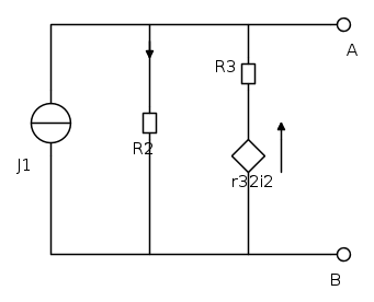

[20] Re: Risoluzione Thevenin con generatore Pilotato.
Messaggioda Foto Utentemare009 » 16 ott 2012, 12:53
admin ha scritto:Di solito con erre si indica una resistenza, quindi r32I2 rappresenta una tensione che non può essere sommata ad una corrente. Se poi invece per te rappresenta un numero adimensionale, dovresti almeno mettere le unità di misura in ohm alle Resistenze. Inoltre per far capire che si tratta di un generatore di corrente pilotato e non di tensione, devi usare un simbolo circuitale corretto. Insomma bisogna fare il meno di confusione possibile nel porre le proprie domande e non sperare o pretendere che chi legge debba interpretare cosa tu avessi in testa. Tanto per cambiare: cosa sarebbe il nodo V?
Non ho trovato nella mia versione il generatore pilotato di corrente . r32*i2 indica come è pilotato il generatore credo cioè pilotato dalla corrente i2.
Gli schemi che mi hanno dato sono questi, l'unica cosa che ho saltato è che all'interno del generatore pilotato ci sono i segni + e -.
Ritorno a dire che non sono riuscito a trovare in fidocadj i generatori controllati(pilotati)
