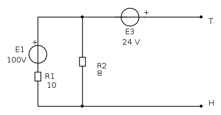

Messaggioda Foto UtentePietroBaima » 29 nov 2012, 12:10
Ciao,
volevo segnalare un altro modo per risolvere il circuito e trovare I3, giusto per averne diversi:
Procedo staccando R3 dallo schema:
ottenendo la rete:
La cui tensione Vth è:
V_{th}=E_1\frac{R_2}{R_1+R_2}+E_3
e la resistenza equivalente è:
R_{th}=R_1//R_2
In definitiva, dopo aver calcolato l'equivalente, la rete diventa:
E quindi trovero:
I_3=\frac{V_{th}}{R_{th}+R_3}
Ciao da Pietro.
