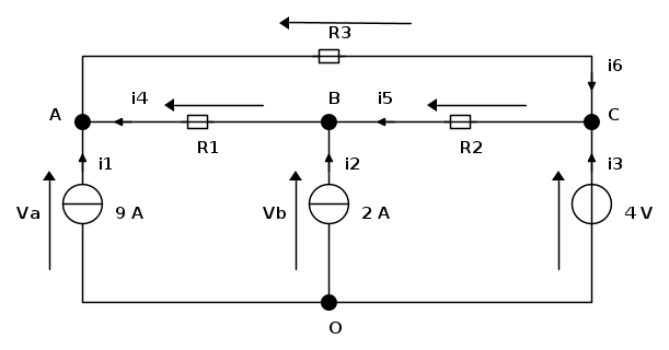

Messaggioda Foto Utentemattejuv » 6 apr 2013, 21:39
anche a me vengono gli stessi risultati ma non è che ho sbagliato qualcosa in fase di impostazione, forse?
volcom88 tu che ne dici,dove ho sbagliato?

[12] Re: Esercizio sul metodo dei nodi che non mi riesce
Messaggioda Foto UtenteLele_u_biddrazzu » 6 apr 2013, 21:43
Rileggi il post [10], avevo dimenticato un termine... adesso è tutto OK ;-)

[13] Re: Esercizio sul metodo dei nodi che non mi riesce
Messaggioda Foto Utentemattejuv » 6 apr 2013, 21:49
ma il secondo schema nel post [9] è giusto?

[14] Re: Esercizio sul metodo dei nodi che non mi riesce
Messaggioda Foto UtenteLele_u_biddrazzu » 6 apr 2013, 21:52
Lo schema sì, semmai dovresti rivedere le equazioni che hai scritto successivamente... ;-)

[16] Re: Esercizio sul metodo dei nodi che non mi riesce
Messaggioda Foto Utentemattejuv » 6 apr 2013, 22:34
non dico il primo schema ma quello dopo il PS in cui sono indicati anche i segni delle tensioni
le equazioni mi sembrano giuste...puoi analizzarle tu e vedere dove ho sbagliato?

[17] Re: Esercizio sul metodo dei nodi che non mi riesce
Messaggioda Foto Utentevolcom88 » 7 apr 2013, 1:21
mattejuv ha scritto:scrivo le equazioni ai nodi, considerando positive le correnti entranti e negative le correnti uscenti:
nodo A \[i1+i4-i6=0
nodo B \[-i4+i5+i2=0
nodo C \[i3+i6-i5=0
che sarebbero:
\[9+\frac{Va-Vb}{4}-\frac{Va-4}{2}=0\]
\[-\frac{Va-Vb}{4}+\frac{Vb-4}{4}+2=0\]
\[i3+\frac{Va-4}{2}-\frac{Vb-4}{4}=0\]
dalle prime 2 ricavo Va e Vb ma mi vengono sbagliati...
PS: già che ci sono posto pure i segni delle tensioni che ho scelto sulle 3 resistenze
L'errore sta qui:
Hai utilizzato per alcune conduttanze un verso per altre un altro... Le equazioni corrette a me risultano(per i versi delle CORRENTI scelte da te):
\[9+\frac{Vb-Va}{4}-\frac{Va-4}{2}=0\]
\[-\frac{Vb-Va}{4}+\frac{4-Vb}{4}+2=0\]
che svolte:
Vb-3Va=-44
Va-2Va=-12
Vb=16
Va=20
Ps. Una volta che imposti i versi delle correnti il verso delle tensioni nelle resistenze è opposto!
PPs. nel primo disegno che ti avevo postato avevo letto male la resistenze R3 a cui avevo dato il valore di 3 ohm.

[18] Re: Esercizio sul metodo dei nodi che non mi riesce
Messaggioda Foto Utentemattejuv » 7 apr 2013, 11:29
ieri sera lo avevo svolto anche io così e mi è venuto, avevo sbagliato i versi delle tensioni su R1 e R2, comunque grazie lo stesso :ok:
però adesso avrei da chiedere una cosa: quindi se io ho, come in questo caso, ho una resistenza, devo scegliere arbitrariamente prima il verso della tensione o della corrente, e poi rispettivamente, secondo la convenzione degli utilizzatori (poiché è una resistenza), la corrente o la tensione nel verso opposto,giusto?

[19] Re: Esercizio sul metodo dei nodi che non mi riesce
Messaggioda Foto Utentevolcom88 » 7 apr 2013, 11:38
Normalmente nei disegni vengono evidenziati i versi delle correnti... L'importante è utilizzare sempre la stessa convenzione nell'esercizio!

[20] Re: Esercizio sul metodo dei nodi che non mi riesce
Messaggioda Foto Utentemattejuv » 7 apr 2013, 11:41
quindi nell'esercizio potevo utilizzare per esempio solo la convenzione dei generatori sia per i generatori che per le resistenze? perché io ,risolvendolo la seconda volta che mi è venuto giusto, ho usato la convenzione dei generatori per i generatori e la convenzione degli utilizzatori per le resistenze...
