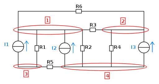

\[\begin{array}{l}
B \to {i_3} - {i_{{R_4}}} - {i_{{R_3}}} = 0\\
C \to {i_{{R_5}}} + {I_2} + {i_{{R_2}}} + {i_{{R_4}}} + {i_{{R_6}}} - {I_3} = 0\\
D \to {I_2} + {i_R}_{_5} + (?) = 0\\
E \to {i_{{R_1}}} - {i_{{R_5}}} - {i_{{R_6}}} - {I_1} = 0
\end{array}\]
Mi viene il dubbio adesso al nodo D

Fabio992 ha scritto:Intendi che C e D sono lo stesso nodo?
non lo intendo io, ma il circuito, che come dice qualcuno, ha sempre ragione :D

Messaggioda Foto Utenterusty » 17 mag 2013, 17:32
Ridisegnando ho trovato 4 nodi, scegli un nodo di riferimento e riscrivi le equazioni :ok:
p.s. nel mentre che disegnavo avete gia' risposto voi ;-)

rusty ha scritto:Ridisegnando ho trovato 4 nodi, scegli un nodo di riferimento e riscrivi le equazioni :ok:
Ok capisco il " Trucco " , ma ho ancora un dubbio : Al nodo 1 affluiscono I1 , iR6 e poi?

solo attraverso la regola mnemonica dovresti ottenere il sistema nelle incognite che cerchi:
considerando il nodo E come riferimento:
\left\{\begin{matrix}
I_1-I_2=V_A(G_1+G_2+G_3)-V_BG_3-V_CG_2\\
I_3=V_B(G_3+G_4)-V_AG_3-V_CG_4\\
I_2-I_3=V_C(G_2+G_4+G_5+G_6)-V_AG_2-V_BG_4
\end{matrix}\right.
dove i potenziali VA, VB e VC sono le uniche incognite.
ricontrollate il sistema scritto, potrei aver commesso qualche errore, il metodo dei potenziali ho sempre avuto problemi a digerirlo :D

Messaggioda Foto Utentemichelephoenix » 17 mag 2013, 18:06
Foto Utentelillo facendo riferimento all'ultimo circuito, considerando i nodi 1=A/2=B/4=C/3=D con il potenziale del nodo 3 a zero, mi ritrovo delle equazioni leggermente differenti dalle tue, adesso rivedo ancora una volta, è passato tanto tempo da elettrotecnica, quindi potrei sbagliarmi io.....

Messaggioda Foto Utentelillo » 17 mag 2013, 18:15
con riferimento al circuito in [1] ho considerato come nodo di riferimento E (e ovviamente ho considerato C e D come unico nodo).
credo che tu abbia preso come riferimento un altro nodo, se non erro quello che in [1] è C=D, in tal caso è ovvio che avrai un sistema diverso.
comunque ho scritto quel sistema ad memora, Foto UtenteEmilio93 potrebbe verificarlo applicando il procedimento completo descritto nel link in [12]
