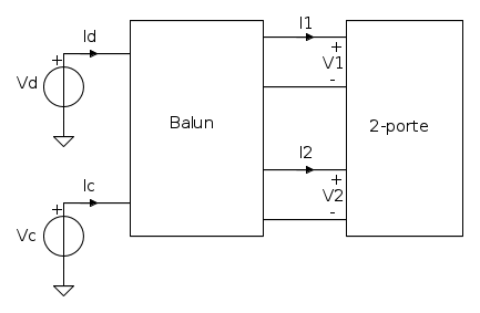

Proviamo a metterla in un altro modo: supponi di avere due generatori di segnale e di volerli utilizzare per eccitare il modo comune e il modo differenziale di un 2-porte. Un generatore per il modo comune e uno per il modo differenziale. Per combinare le due tensioni hai bisogno di una rete che generi le combinazioni
\begin{align}
V_1 = V_\text{c}+\frac{V_\text{d}}{2} \\
V_2 =  V_\text{c}-\frac{V_\text{d}}{2}
\end{align}
Possibilmente, la rete la vorresti passiva (perché vuoi evitare di doverla alimentare) e senza perdite (perché sei tirchio :mrgreen: ). Una rete che esegue questa trasformazione si chiama balun.
Ora supponi di alimentare il tuo 2-porte attraverso un balun con le proprietà dette, secondo lo schema qui sotto:
e chiediti: se le correnti di porta valgono I_1 e I_2, quanto valgono le correnti I_\text{c} e I_\text{d} erogate dai due generatori V_\text{c} e V_\text{d}?

Messaggioda Foto Utentelillo » 28 mag 2013, 11:47
mi lancio, sperando di non essere preso a schiaffi:
se mi dici che la rete del balun è passiva e tirchia, immagino che questa sia trasparente al passaggio di potenza, insomma, credo che la potenza complessa entrante sia identica a quella uscente:
V_{\text{d}}I_{\text{d}}^*+V_{\text{c}}I_{\text{c}}^*=V_1I_1^*+V_2I_2^*
se scriviamo le tensioni V1 e V2 attraverso le note, abbiamo:
V_{\text{d}}I_{\text{d}}^*+V_{\text{c}}I_{\text{c}}^*=\left ( V_{\text{c}}+\frac{V_\text{d}}{2} \right )I_1^*+\left ( V_{\text{c}}-\frac{V_\text{d}}{2} \right )I_2^*
svolgendo i calcoli arrivo a:
V_{\text{d}}I_{\text{d}}^*+V_{\text{c}}I_{\text{c}}^*=V_{\text{d}}\left ( \frac{I_1^*-I_2^*}{2} \right )+V_{\text{c}}\left ( I_1^*+I_2^* \right )
e uguagliando i coefficienti mi ritrovo le espressioni delle correnti di modo comune e differenziale proprio come quelle indicate da te.
dimmi se ho preso a testate un muro, prima di farti una domanda.

Messaggioda Foto UtenteDirtyDeeds » 28 mag 2013, 12:02
Proprio così! Morale della storia: non conviene scegliere indipendentemente le trasformazioni di tensioni e correnti. Scelta una trasformazione delle tensioni o una delle correnti, l'altra rimane vincolata dal richiedere che l'espressione della potenza rimanga la stessa, o, con altra terminologia, che la potenza sia invariante rispetto a tale classe di trasformazioni.
Non è una scelta obbligata, ma è una scelta comoda.
Un altro modo di vedere la cosa è questa: quando fai una trasformazione invertibile delle tensioni di un n-porta stai, di fatto, facendo un cambiamento di base dello spazio vettoriale complesso \mathbb{C}^n in cui vivono queste tensioni. Richiedere che le correnti si trasformino in un certo modo significa richiedere che a ogni cambio di base nello spazio delle tensioni sia associato un cambio di base nello spazio delle correnti: i due spazi sarebbero quindi legati da una relazione di dualità (in effetti, uno può essere visto come il duale algebrico dell'altro). Poi si potrebbe ampliare ulteriormente il discorso e andare a vedere se c'è una conveniente struttura metrica definibile su questi spazi, ma le cose si complicherebbero un po' :-)
