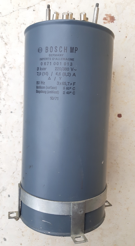

I condensatori sono come le batterie.
A parità di qualità iniziale ( e qui ci sta dietro un mondo ) .
Se trattati bene durano a lungo.
Se trattati male durano molto poco.
Per caso ci sono problemi di temperatura o ventilazione?
P. S. Questo ha già 50 anni
