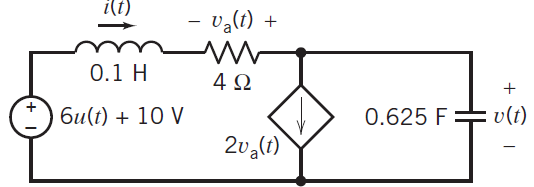

andres90 ha scritto:... Ci sono errori di calcolo, dunque? Eppure li ho rivisti parecchie volte ||O
Si, basta notare che non tutti i termini hanno la stessa unità di misura. ;-)
BTW se tu usassi i pedici risulterebbe tutto più leggibile.

Messaggioda Foto Utenteandres90 » 19 ott 2013, 15:36
Dunque, mi ero perso una C. Per cui ho:
\[- \frac{LC}{7}  v_C''(t) - \frac{RC}{7} v_C'(t) + v_C(t) = 16\]
Fatto sta che non ho tutti i termini positivi :shock:
Nella traccia, ho questo disegno:
e a questo punto mi sorge un dubbio: le polarità ai capi di R non dovrebbero essere invertite, visto che se mi riferisco alla convenzione dell'utilizzatore, i_R(t) entra dal morsetto positivo?

Messaggioda Foto UtenteRenzoDF » 19 ott 2013, 15:44
andres90 ha scritto:... Fatto sta che non ho tutti i termini positivi :shock:
E il problema quale sarebbe?
[15] Re: circuito dinamico del primo ordine
Messaggioda Foto UtenteRenzoDF » 19 ott 2013, 15:53
andres90 ha scritto:...Nella traccia, ho questo disegno:...
Ecco, appunto, come volevasi dimostrare; se aspettavi ancora un po' a postarlo avremmo perso altro tempo per nulla. :?
Lo volete capire oppure no che postando già inizialmente una "vostra" interpretazione del problema rischiate solo di fare perdere tempo a voi stessi e a chi vi aiuta. :D
Dico io, almeno saper copiare lo schema come si deve, postandolo con i segni corretti per le convenzioni adottate ecc ecc penso non sia difficile, no?

Messaggioda Foto UtenteRenzoDF » 19 ott 2013, 17:03
andres90 ha scritto:... Spero basti :D
Certo, basta e avanza. :ok:
Per quanto riguarda la caduta su R, conviene sempre considerare iR=iL, ovvero scegliere il verso convenzionale della corrente nel resistore entrante nel morsetto sinistro di R e quindi, di conseguenza
{{v}_{a}}=-{{v}_{R}}=-R{{i}_{L}}
se ti va, prova a riscrivere l'equazione differenziale.
[20] Re: circuito dinamico del primo ordine
Messaggioda Foto Utenteandres90 » 20 ott 2013, 10:10
Dunque, la LKT diventa
v_L(t)-v_a(t)-v_C(t)+v(t) = 0 da cui
v(t) = v_C(t)-v_L(t)-v_R(t).
