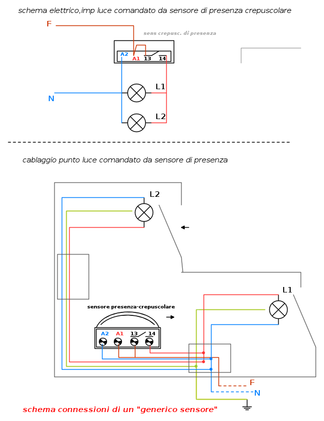

a proposito del sensore crepuscolare.... ho visto in rete alcuni modelli ed ho notato quello che ha il disegno del sole a metà e del timer, ma se lo montassi, tolgo entrambi i deviatori giusto? ma a quel punto dovrei montarne 2 di sensori, uno in entrata di casa ed uno in uscita, questa storia del sensore mi garba molto :mrgreen:
aspettta, ho letto in rete che alcuni hanno una portata di 12 metri!!! potrebbe bastarne uno piazzato bene,o ssbaglio?

il sensore di presenza/crepuscolare,dovrà essere uno solamente che controlla-comanda le due lampade che andranno collegate in parallelo, per l'installazione del sensore bisognerà avere attenzione dapprima a posizionarlo in modo che possa vedere il passaggio nelle zone interessate (ingresso-uscita porte) e rispettare il valore di potenza in watt massima che può supportare ed il tipo di lampada, questi dati sono indicati nel libretto che accompagna il sensore ... però ribadisco, che vista la necessità di ricablare l'impianto, è consigliabile far intervenire un elettricista ... ;-)

per completezza dell'esposizione a scopo didattico, considerando l'eventuale utilizzo di un sensore di presenza-crepuscolare, lo schema si semplificherebbe in questo modo
ovviamente si dovrà considerare il modello disponibile in quanto potrebbero cambiare i riferimenti per i collegamenti,seppur in genere simili, e la giusta collocazione del sensore sempre in funzione delle sue caratteristiche del raggio di lettura, nonchè della potenza in watt che può supportare sul suo contatto, ed il tipo di lampade che è idoneo a supportare, queste informazioni vanno considerate al momento dell'acquisto per non avere spiacevoli sorprese nel tempo.
