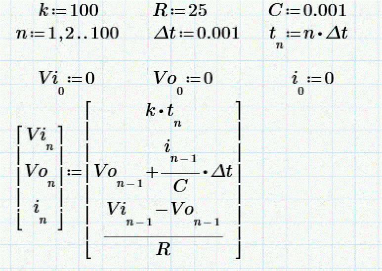

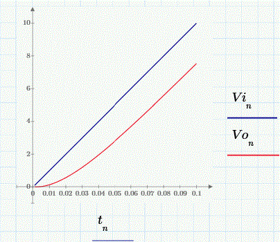

[15] Re: andamento temporale di circuiti
Messaggioda Foto Utenteg.schgor » 20 lug 2015, 10:30
Vedo che l'argomento non è stato concluso.
Penso che il problema richieda la scrittura
dell'equazione differenziale della corrente,
da cui ricavare poi la tensione d'uscita
(senza usare Laplace)-
Vorrei però proporre un procedimento
alternativo con l'uso delle differenze finite,
più semplice e che dà immediatamente la risposta
in forma grafica.
Ritenendo intuitiva la comprensione della procedura
non aggiungo spiegazioni, ma sono pronto a darle
a chi le richiedesse.

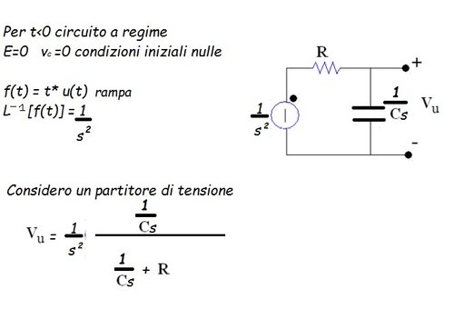

[18] Re: andamento temporale di circuiti
Messaggioda Foto UtenteWonderWoman9 » 23 lug 2015, 19:25
Alla fine ho risolto sfruttando non il filtro passa-basso ma il partitore di tensione.
Invio in allegato il mio metodo di risoluzione. Spero vada bene comunque :)
Ultima modifica di Foto UtenteWonderWoman9 il 23 lug 2015, 19:31, modificato 1 volta in totale.
Messaggi: 14
Iscritto il: 4 lug 2015, 2:08
[19] Re: andamento temporale di circuiti
Messaggioda Foto UtentePietroBaima » 23 lug 2015, 19:29
Vedi che conviene sempre riportare le soluzioni trovate?
Ci sono degli errori nella tua soluzione.
1. Controlla la reattanza del condensatore,
2. manca la tensione del generatore, a destra dell'uguale,
3. hai usato Laplace, poi la regola del partitore.
Se mi riporti le formule in Latex e il disegno in fidocadj (così non devo disegnarlo da capo) ti riporto ben tre modi per risolvere quell'esercizio, uno dei quali velocissimo ;-)
Correggiamo anche la dimensione delle varie cose, che così mi fa un po' impressione.
Ciao,
Pietro.

[20] Re: andamento temporale di circuiti
Messaggioda Foto UtenteWonderWoman9 » 23 lug 2015, 19:41
Purtroppo non riesco ad usare quei programmi :(
Però non capisco, hai detto che manca la tensione del generatore, ma non dovrebbe essere 1/[(s)^2]= E?
