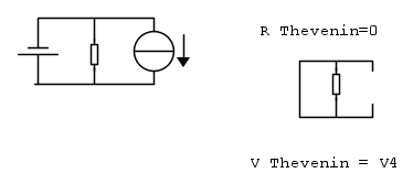

chiaramente mi riferisco alla parte cerchiata in rosso

Vedi che così si può ragionare un po' meglio ? :ok:
(I prossimi schemi mettili in Fidocad per cortesia ;-) )
Chi è che "detta legge" in quel cerchio rosso ?

Messaggioda Foto UtenteLeoddio » 1 mag 2016, 23:11
il generatore di tensione?

[14] Re: Cosa eliminare quando in parallelo/serie ad un generator
Messaggioda Foto Utentedadduni » 1 mag 2016, 23:11
le regole del forum prevedono che gli schemi vengano postati con fidocadj cosi che tutti possono possano modificarli senza doverli disegnare da capo :ok:
Per il problema il mio personale consiglio è di applicare Thevenin e togliersi ogni dubbio.

[15] Re: Cosa eliminare quando in parallelo/serie ad un generator
Messaggioda Foto Utenteibra » 1 mag 2016, 23:13
Leoddio ha scritto:il generatore di tensione?
sì, proprio quello, pertanto puoi eliminare il generatore reale di corrente.
Se ci pensi, quel generatore di corrente può anche generare un milione di amper ma alla fin fine c'è sempre il generatore ideale di tensione che ti salva le chiappe :-P

[16] Re: Cosa eliminare quando in parallelo/serie ad un generator
Messaggioda Foto UtenteLeoddio » 1 mag 2016, 23:19
allora scusa, non capisco quali possano essere i casi in cui non posso cancellare un bipolo

[17] Re: Cosa eliminare quando in parallelo/serie ad un generator
Messaggioda Foto Utenteibra » 1 mag 2016, 23:20
ogni caso va visto per quello che è. Ma hai capito in questo caso ?

[18] Re: Cosa eliminare quando in parallelo/serie ad un generator
Messaggioda Foto UtenteLeoddio » 1 mag 2016, 23:27
io so solo il dogma che se c'è della roba in parallelo sono i generatori di tensione a comandare (perché in per ogni ramo in parallelo vige la stessa tensione) e quindi posso togliere tutto il resto

[19] Re: Cosa eliminare quando in parallelo/serie ad un generator
Messaggioda Foto Utenteibra » 1 mag 2016, 23:29
se parliamo di generatori di tensione ideali allora è corretto, come in questo caso.

[20] Re: Cosa eliminare quando in parallelo/serie ad un generator
Messaggioda Foto UtenteLeoddio » 1 mag 2016, 23:31
altrimenti la tensione si disperde pure sul resistore e cosa succede?
