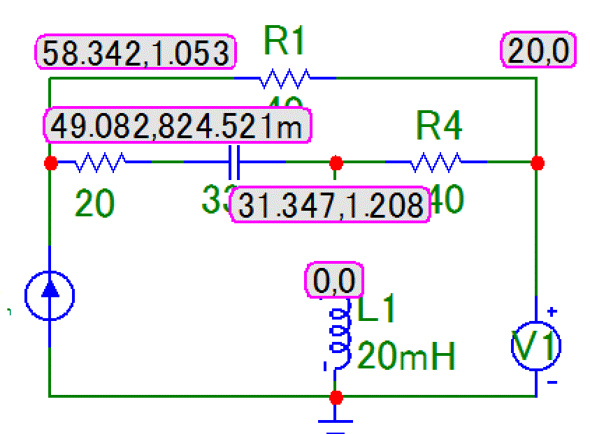

No, Nel calcolo dell'effetto di j6, L3 non c'entra..
Ecco la simulazione per il calcolo di ETh:
Mentre nella precedente simuazione i valori i tensione
c erano espressi on forma vettoriale ()parte reale,parte immaginaria),
qui sono espressi come (modulo,fase in radianti riferita a sen( \omega t))
Questo permette di scrivere direttamente il fasore:
E_{Th}=31.347*e^{j \cdot 1,208}

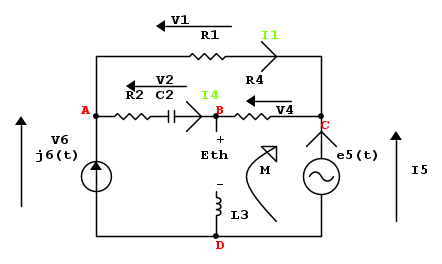

[12] Re: tracce e quesiti d'esame vari:reti in c.a.s.,circuti tri
Messaggioda Foto Utentemusica94 » 6 feb 2017, 13:44

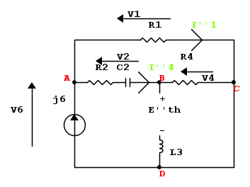

g.schgor ha scritto:No, Nel calcolo dell'effetto di j6, L3 non c'entra..
Foto Utenteg.schgor non ho considerato \text{L}_\text{3}
Le inserisco brevemente i calcoli che ho svolto e come ho ragionato per cercare di capire dove sbaglio:
\text{LKT M}
\text{E}_\text{th}=\text{R}_\text{4} \text{I}_\text{4}+\text{E}_\text{5}
ho applicato la sovrapposizione degli effetti:
\text{I'}_\text{4}=0
\text{I}''_\text{4}= \text{j}_\text{6} \cdot \frac{\text{R}_\text{1}}{\text{R}_\text{1} + (\text{Z}_\text{2}+\text{R}_\text{4})}=\text{j}_\text{2} A \cdot \frac{\text{40} {\Omega}}{(\text{100}-\text{j}\text{30,3}){\Omega}}=(-0,22+\text{j}0.73) \text{A}
\text{E}_\text{th}=\text{40} {\Omega} \cdot (-0,22+\text{j}0.73) \text{A} + \text{20}  \text{V} =(-8,8+\text{j}29,3)+ \text{20}  \text{V}=(11,2+\text{j}29,3) \text{V}

[13] Re: tracce e quesiti d'esame vari:reti in c.a.s.,circuti tri
Messaggioda Foto Utentemusica94 » 6 feb 2017, 14:22
non sono sicura che \text{I}'_\text{4}=0
credo l'errore sia lì...

[14] Re: tracce e quesiti d'esame vari:reti in c.a.s.,circuti tri
Messaggioda Foto Utenteg.schgor » 6 feb 2017, 15:14
Trasforma E_{Th} in faspre...
Foto Utenteg.schgor
57,8k 9 12 13
Messaggi: 16971
Località: MILANO
[15] Re: tracce e quesiti d'esame vari:reti in c.a.s.,circuti tri
Messaggioda Foto Utentemusica94 » 6 feb 2017, 15:46
\text{E}_\text{th}=31,37 \cdot e^{j1,206} \text{V}
Foto Utentemusica94
141 4 6
Messaggi: 552
Iscritto il: 13 set 2016, 11:44
[16] Re: tracce e quesiti d'esame vari:reti in c.a.s.,circuti tri
Messaggioda Foto Utenteg.schgor » 6 feb 2017, 16:19
:ok:

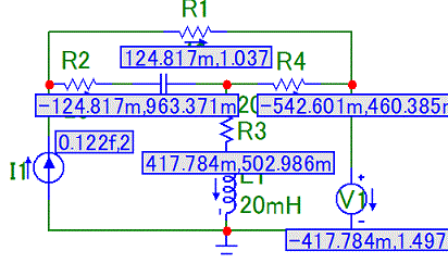

[20] Re: tracce e quesiti d'esame vari:reti in c.a.s.,circuti tri
Messaggioda Foto Utenteg.schgor » 6 feb 2017, 19:37
Per terminare il prino pronlerma
ecco la simulazione del circuito completo
che conferma i valori di I3
