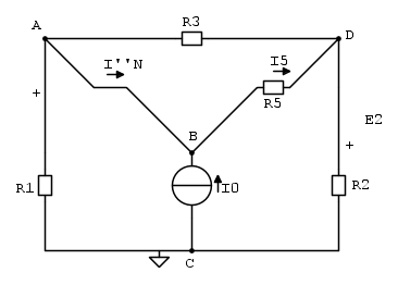

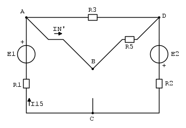

Messaggioda Foto Utenteghoulsnghosts » 11 nov 2017, 11:42
Riprendo il post dopo aver un po' riflettuto sulle vostre soluzioni esposte, per le quali vi ringrazio.
Sostituisco i valori numerici e focalizzo qualche punto che non mi è chiaro.
Con il metodo consigliato da Foto UtenteIsidoroKZ determino la I_N con la sovrapposizione degli effetti:
R_{35}=R_3/2=100\Omega
I_{15}=\frac{E_1+E_2}{R_1+R_2+R_{35}}=0.077A
I'_N=I_{15}/2=0.0385A
I'_N è il contributo dovuto ai due generatori di tensione. Poi:
Ora in questo circuito V_A=V_B, ma questo perché A e B sono uniti da cortocircuito?
Poi per come sono disegnate le correnti dovrebbe valere la KLC:
I''_N=I_5-I_0
Questo schema è equivalente a quello precedente solo non capisco dove va a finire il punto B.
Va a coincidere con A? Sempre per il fatto che sono uniti da cortocircuito?
R_{35}=100\Omega
R_{25}=120\Omega
R_{15}=9.23\Omega
V_A=I_0R_{15}=0.369A
V_D=V_A  \frac{R_2}{R_2+R_{35}}=0.0615V
V_{AD}=V_A-V_D=0.308V
I_5=\frac{V_{AD}}{R_5}=0.00154A
I''_N=I_5-I_0=-0.0385A
Quindi la I''_N ha verso opposto da quello indicato in figura. Sommando i due contributi:
I_N=I'_N+I''_N=0
Quindi se la corrente del generatore di Norton è nulla di conseguenza è nulla anche la corrente I_4.
Se ho detto fesserie, correggetemi pure (più che altro sul procedimento) grazie O_/

[17] Re: esercizio g.e. Norton
Messaggioda Foto UtenteIsidoroKZ » 11 nov 2017, 12:27
Ti e` solo scappata la tensione VA misurata in ampere :-).
Quando metti solo il generatore I0, VA=VB perche' sono collegati da un cortocircuito, sono lo stesso punto. Qualcuno chiama questa roba un supernodo, ma io sono un fan di Nembo Kjd non di Superman e i supernodi non mi piacciono :-)
Quando ho suggerito di calcolare VA e VD con il generatore I0 ho anche aggiunto di dimenticarsi per il momento di I4 e di conseguenza anche del nodo B.
Il conto che avevo indicato e che hai fatto correttamente e` solo per trovare VA e VD, per il resto modifico il circuito come me lo fa diventare piu` comodo, l'importante e` che rimangano sempre le stesse VA e VD. Anche se sparisce il nodo B e il ramo attraverso cui passa I4 fa lo stesso, questo e` solo un calcolo intermedio.
Quando dici che "questo schema e` equivalente a quello precedente" NON E` VERO! I due schemi sono equivalenti SOLO per quanto riguarda le tensioni VA e VD, per il resto sono circuiti diversi, tante` vero che il nodo B non si sa dove sia finito e anche la corrente I4 non c'e` piu` inquello schema.
Il metodo che ho suggerito e` molto difficile perche' richiede di vedere una strategia per la soluzione: qui devi calcolare VA e VD, che non ti sono chieste dal problema iniziale, ma ha il vantaggio che si possono fare i conti senza dover scrivere un solo conto o numero su un foglio di carta: usando bene la propria calcolatrice, le sue memorie, lo si fa "al volo". Per informazioni in proposito chiedere a Foto UtenteFedhman, Foto UtenteMarkyMark e almeno un paio di altri utenti!

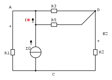

[18] Re: esercizio g.e. Norton
Messaggioda Foto Utenteg.schgor » 11 nov 2017, 12:29
In realtà è l'ultimo schema che inganna...
Prova questo:
PS Scusa Isidoro, sei stato più rapido tu nel rispondere..

[19] Re: esercizio g.e. Norton
Messaggioda Foto UtenteIsidoroKZ » 11 nov 2017, 12:39
Tu hai fatto vedere come conservare la topologia pur facendo i conti necessari. Per uno studente alle prime armi e` importante, mentre io avevo dato per scontato l'uso di un equivalente solo limitato alle grandezze che mi interessavano.
