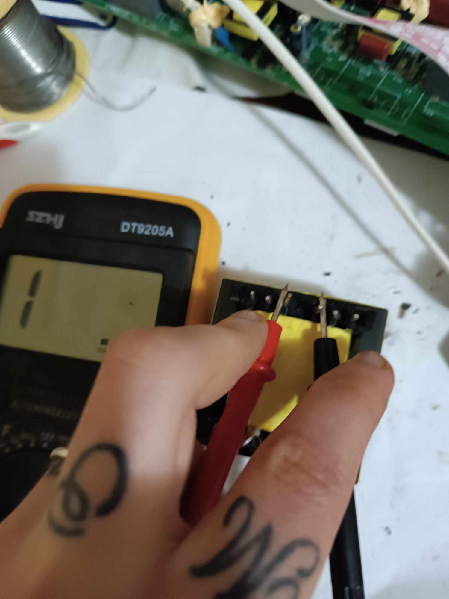

Se fra i pin opposti a quelli che hai segnato ti da sempre circuito aperto (controlla anche con scala 2k e 20k per sicurezza), allora vuol dire che il trasformatore e' andato.

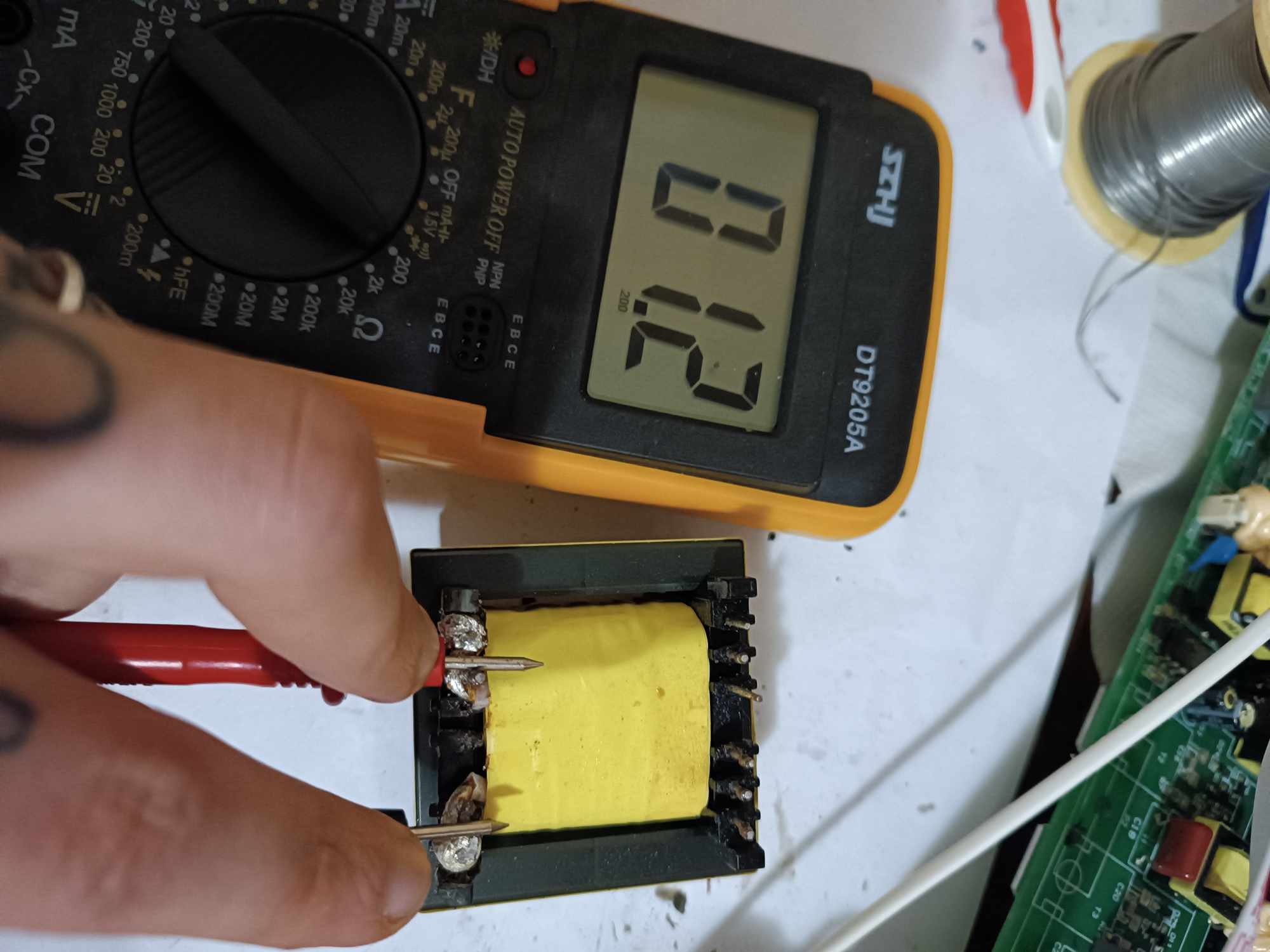

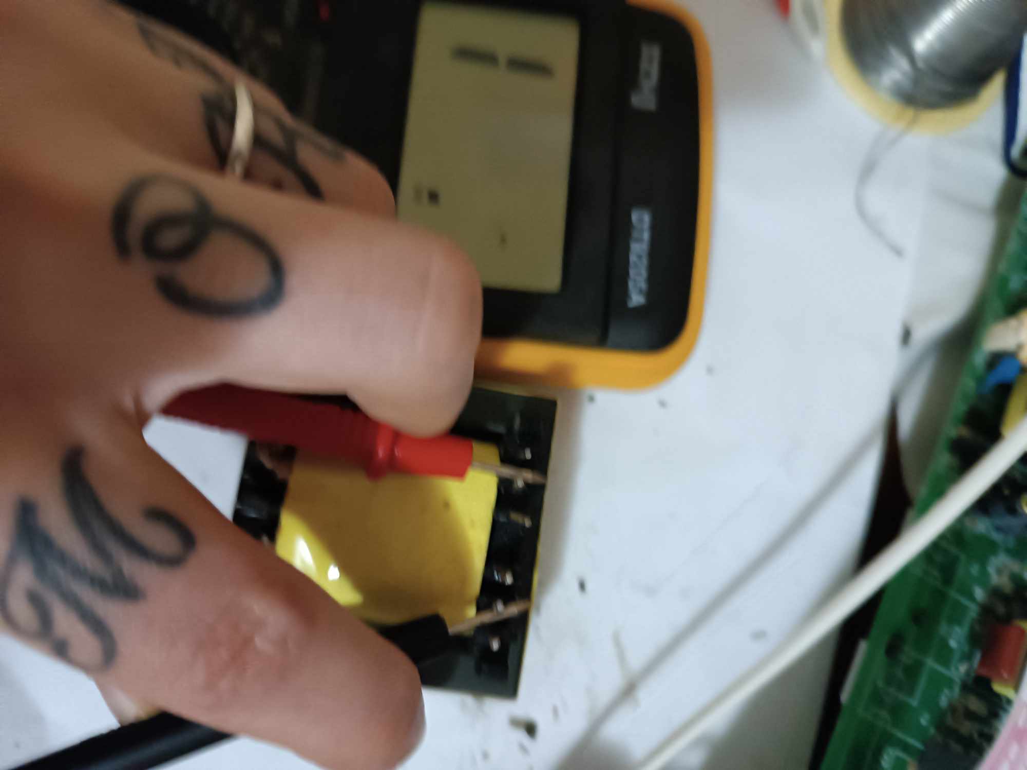

Matteone ha scritto:Aggiornamento: allora ragazzi ho dissaldato il trasformatore ho impostato il tester su 200 ohm e mi dá questi valori in foto
Questi..... ne leggo soltanto uno di valore e cioè 1,6 Ohm.
E andrebbe bene, è un avvolgimento fatto con un filo massiccio, sarà 1 mm^2.
Però nel post [ 4 ] dici che hai l'interruzione tra questi due punti, spiegati .
Questo è un trasformatore switching, sai come è il suo funzionamento? E la differenza che c'è con i trasformatori lineari con nucleo in lamierini ferrosi?

Messaggioda Foto UtenteMatteone » 25 mar 2025, 16:19
Ciao, innanzitutto grazie per la risposta,no non so la differenza sono abbastanza inesperto,comunque ora rimando delle foto più chiare per fare capire meglio

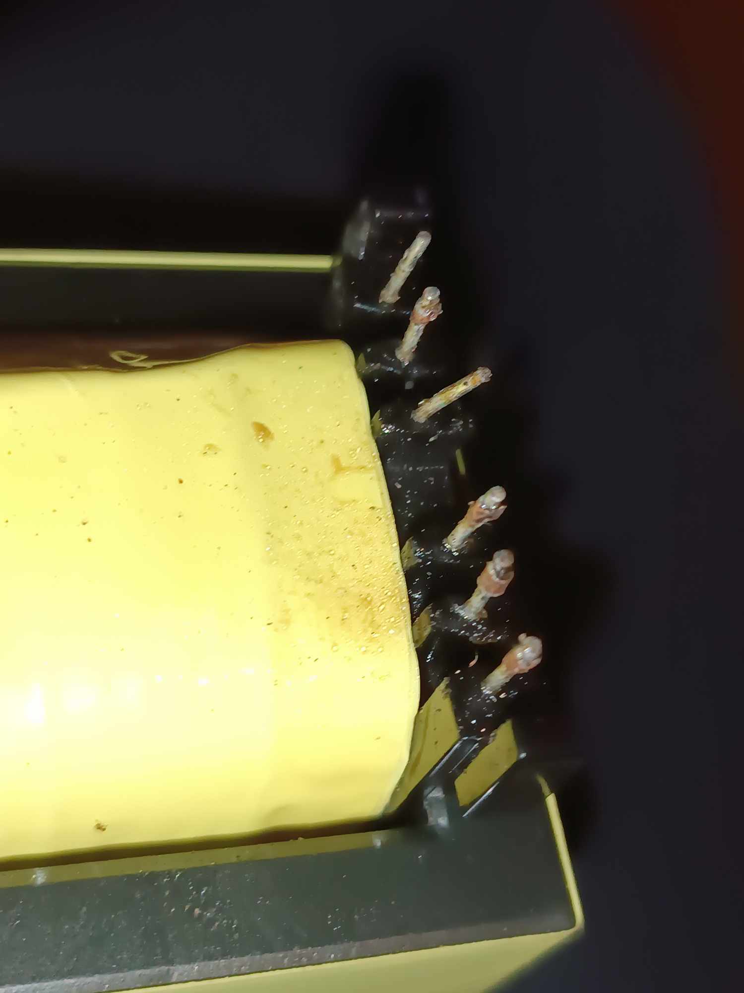

[14] Re: Riparazione scheda Lumatek electronic ballast
Altra foto

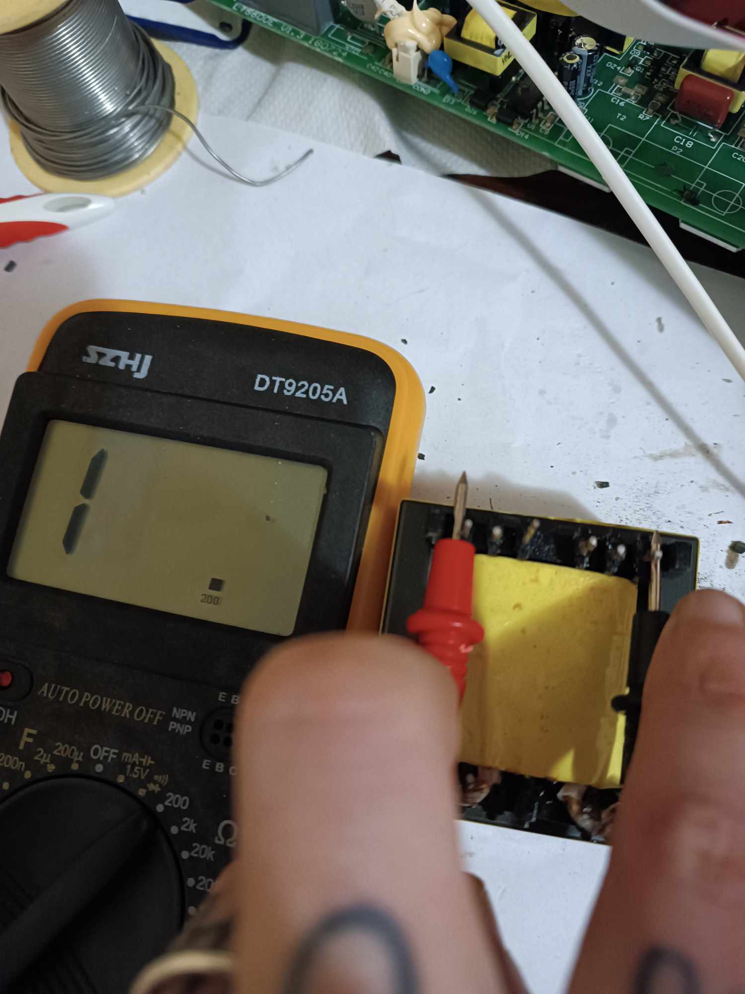

[15] Re: Riparazione scheda Lumatek electronic ballast
Messaggioda Foto UtenteEtemenanki » 26 mar 2025, 12:32
sui pin che danno aperto, hai gli stessi valori anche con le scale 2k e 20k ? (per sicurezza)

[16] Re: Riparazione scheda Lumatek electronic ballast
Messaggioda Foto UtenteMatteone » 26 mar 2025, 12:45
:shock:
Etemenanki ha scritto:sui pin che danno aperto, hai gli stessi valori anche con le scale 2k e 20k ? (per sicurezza)
Si,anche con 2k e 20k mi dà come se non fosse collegato a niente come in foto

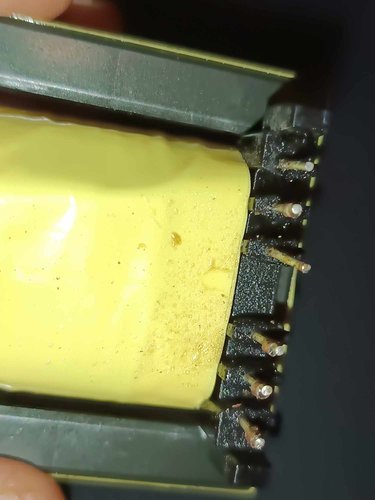

[18] Re: Riparazione scheda Lumatek electronic ballast
Messaggioda Foto UtenteMatteone » 26 mar 2025, 16:16
SediciAmpere ha scritto:prova a esaminare visivamente, con molta cura, i pin di quel trasformatore, dovrebbe esserci saldata un'estremità dell'avvolgimento: a volte si stacca e deve essere risaldato
Mi sà che ha le saldature interne oppure non ci sono proprio mando foto

[19] Re: Riparazione scheda Lumatek electronic ballast
Messaggioda Foto Utentesetteali » 26 mar 2025, 16:59
Non ci avevo fatto caso prima, che questo in foto non è un trasformatore, ma un induttore, sempre che non mi sbagli , non lo ho in mano, non vedo nessun filo avvolto ai pin.
@Matteone controllerà bene e ci informerà.
Consiglio di stre più attento nel togliere i componenti dal circuito stampato, sono venute via anche le metallizzazioni dei fori, so che non è facile, ma si può fare più attenzione.
