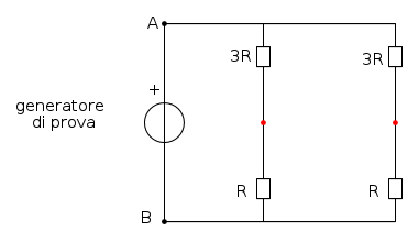

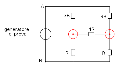

si il risultato è giusto, ma voglio farti notare una cosa:
con il metodo del generatore, ti saresti accorto che i punti nei cerchi rossi.....sono allo stesso potenziale, quindi la 4R va a farsi benedire:
e il risultato è sempre 2R... quanti conti avresti risparmiato :?:
quando faccio un esame il mio obiettivo è sempre uno...fare meno conti possibile, perché meno calcoli fai, e meno si rischia di sbagliare :!:

Hai ragione lillo, ma nei due punti rossi come fai a capire che sono allo stesso potenziale?
tranquilli, quando potete ;)
Foto UtenteVicar1992
37 4
Messaggi: 81
Iscritto il: 23 ott 2012, 17:28
[157] Re: Equivalente di Thevenin
Messaggioda Foto Utentelillo » 25 ott 2012, 10:50
fa una cosa, ti dovrebbe essere utile anche come esercizio:
metti a quel generatore un valore di 10 V, e considera R=1Ω,
fa due conti, e saprai dirmi. quando avrai occhio, non avrai più bisogni di farti i due conti, per capire che due punti sono allo stesso potenziale.

Forse ho capito, il motivo è perché la ddp ai capi di 3R (quella a sinistra) e 3R (quella a destra) è lo stesso in quanto non ci sono cadute di tensione prima di essi. Giusto?

no. al massimo su entrambe le 3R vi sarà la stessa caduta di potenziale... mettici i numeri, e risolvilo, ti sarà tutto più chiaro.
