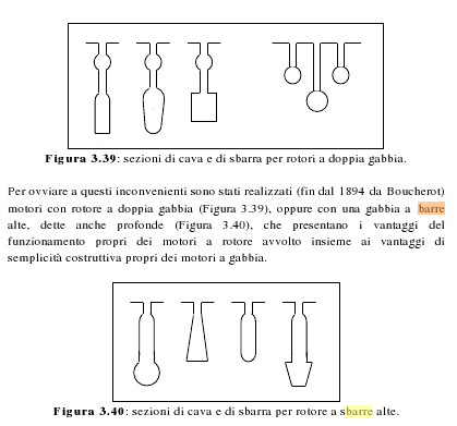

allora espongo tutto il problema che forse c'è qualcosa che mi sfugge...
il prof ci ha detto di realizzare un sistema del genere per simulare la variazione della resistenza e della reattanza al variare della frequenza (nella simulazione a step si fa variare la frequenza)...questo, come ben noto, porterà ad osservare una crescita della resistenza al crescere della frequenza per i fenomeni di addensamento di corrente nella gabbia esterna, mentre l'induttanza tenderà a calare con l'aumento della frequenza (non voglio fare lezioni di elettrotecnica che non ne sono all'altezza... :D )
Ora io mi chiedo con un sistema così ideale, come dici tu, non è che il flusso confinato nel conduttore simula quello disperso nel caso in cui vi sia il ferro? (difatti quello che non è in ferro o in traferro è in cava!)

... vuoi dirmi che stai cercando di ottenere l'andamento della resistenza e dell'induttanza rotorica al variare della frequenza, simulando un rotore a doppia gabbia dopo aver "buttato" il ferro e lasciato la(le) sola(e) barre di alluminio :?:

io non voglio dire nulla, ma un conto è valutare la resistenza e la reattanza di un barra di alluminio al variare della frequenza; e mi sembra sia quello che stai facendo ... e un altro conto è simulare il comportamento di una barra rotorica immersa nel ferro (tu poi mi parli di doppia gabbia se non sbaglio)
tanto per farti vedere l'influenza del ferro del traferro ecc., ti linko il documento più semplice che sono riuscito a recuperare or ora in rete,
http://www.jaewoo.com/product/software/ ... ctance.pdf

certo, anche per la resistenza, la corrente si distribuirà nella sbarra in funziona dell'"impedenza locale" che dipenderà dalla frequenza ... penso tu conosca il meccanismo che porta la corrente a passare da una distribuzione "superficiale" all'avviamento (alta frequenza rotorica) ... ad una distribuzione più "profonda" ad avviamento avvenuto (quando f2=sf1 scende a pochi hertz).

cesco ha scritto:ma il mio dubbio era un altro...se metto o non metto il ferro, cambia il modo con cui il flusso (qualsiasi sia il valore) si addensa? o ciò dipende solo dalla frequenza?
dalla frequenza e dalla geometria ... in primo luogo dai traferri, dai un occhio per es. alla seguente figura
cesco ha scritto:E poi...anche la resistenza...cambia solo in funzione della frequenza o anche del flusso concatenato (nel caso vari solo in funzione della frequenza, mentre l'X trovato non è utilizzabile, ma solo X/X0, la R posso utilizzarla...)?
come ti dicevo, la resistenza cambia in quanto, a causa del cambiamento di frequenza -> cambia la reattanza -> cambia l'impedenza -> cambia la distribuzione della corrente nella sezione -> cambia la distribuzione dei flussi -> cambia la resistenza apparente, ovvero ...qui non c'è di mezzo il diciamo "semplice" calcolo di un'effetto pelle su una simmetria cilindrica!
