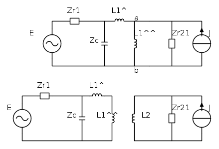

admin ha scritto:Nell'ultimo schema però hai messo una I_{cc} di troppo: La corrente sull'induttanza non è la corrente del generatore di Norton, ma una sua parte
Chiedo scusa ho sbagliato a chiamare quella corrente ma nei conti originari l'ho fatto il partitore.
RenzoDF ha scritto:calcolando come queste due parti?
Credo di aver capito quello che intendi. comunque per trovare i 2 contributi di L mi hanno insegnato a procedere cosi
L1=L1'+L1"--> M^2=L1" * L2 --> L1"=M^2/L2
Foto Utentecaniblastoise
5 4

[23] Re: Esercizio Trasformatore
Messaggioda Foto Utentecaniblastoise » 10 feb 2011, 20:09
il rapporto di trasformazione e t=L1"/M.
se intendi lo schema dopo questa operazione di sdoppiamento e questo:
5 4
Messaggi: 71
Iscritto il: 27 giu 2009, 11:14

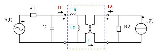

[24] Re: Esercizio Trasformatore
Messaggioda Foto UtenteRenzoDF » 10 feb 2011, 22:38
caniblastoise ha scritto:Credo di aver capito quello che intendi. comunque per trovare i 2 contributi di L mi hanno insegnato a procedere cosi
sulla prima ok, ma sulla seconda, che e' poi uguale alla terza, no in quanto sarebbe valida solo per un accoppiamento perfetto.
caniblastoise ha scritto:il rapporto di trasformazione e t=L1"/M.
fin qui siamo d'accordo, ma ripeto, se l'accoppiamento non e' perfetto c'e' una indeterminazione nella scelta dei parametri
io intendevo questo

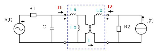

Messaggioda Foto UtenteRenzoDF » 11 feb 2011, 15:49
Certo, ma il trasformatore ideale rimane !
In pratica la rappresentazione dell'esercizio deriva da quella che ho precedentemente indicato, nella quale pero' esiste una indeterminazione (viste le tre relazioni e i quattro parametri del circuito equivalente); da una breve analisi si potrebbe verificare che, affinche' il circuito sia "realizzabile" (ovvero con induttori tutti non negativi), la scelta del rapporto di trasformazione verificare la seguente condizione
k\sqrt{\frac{L_{1}}{L_{2}}}\le t\le \frac{1}{k}\sqrt{\frac{L_{1}}{L_{2}}}\quad \to \quad \frac{\left| M \right|}{L_{2}}\le t\le \frac{L_{1}}{\left| M \right|}
che, nei due casi estremi porta o all'annullamento di Lb o di La

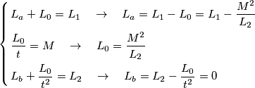

1) Assumendo infatti
t=\frac{\left| M \right|}{L_{2}}
ricordando che
k=\frac{\left| M \right|}{\sqrt{L_{1}L_{2}}}
avremo
\left\{ \begin{align}
  & L_{a}+L_{0}=L_{1}\quad \to \quad L_{a}=L_{1}-L_{0}=L_{1}-\frac{M^{2}}{L_{2}} \\
 & \frac{L_{0}}{t}=M\quad \to \quad L_{0}=\frac{M^{2}}{L_{2}} \\
 & L_{b}+\frac{L_{0}}{t^{2}}=L_{2}\quad \to \quad L_{b}=L_{2}-\frac{L_{0}}{t^{2}}=0 \\
\end{align} \right.
con circuito equivalente
______________________________________________

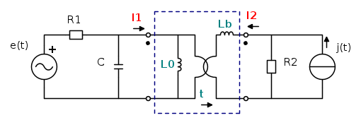

2) Assumendo invece
t=\frac{L_{1}}{\left| M \right|}
avremo
  & L_{a}+L_{0}=L_{1}\quad \to \quad L_{a}=L_{1}-L_{0}=0 \\
 & L_{0}=Mt=L_{1} \\
 & L_{b}+\frac{L_{0}}{t^{2}}=L_{2}\quad \to \quad L_{b}=L_{2}-\frac{M^{2}}{L_{1}} \\
\end{align} \right.
e ritornando al tuo problema iniziale con accoppiamento perfetto, pur potendo eliminare il trasformatore (portando tutto sul lato sinistro) e riducendo di conseguenza il mutuo induttore alla sola L0 , le correnti da considerare saranno sempre e SOLO quelle entranti ai morsetti delle due porte
Non so se mi sono spiegato.

[30] Re: Esercizio Trasformatore
Messaggioda Foto UtenteRenzoDF » 11 feb 2011, 22:43
caniblastoise ha scritto:Aspè forse mo ci so arrivato. Col mio procedimento ho determinato la i su ab ma formalmente non è quella richiesta.(anche se pero coincide). Giusto?
Cosa vuol dire "la i su ab" ?, la I non e' SU, e' IN :!:
In che senso coincide ? ... e con chi ? ... :roll:
Riguarda per favore l'ultimo schema che ho postato ... lo vedi quel rettangolo tratteggiato ? ... con la I1 e la I21 entranti ? ... sono quelle le correnti che ti servono !
