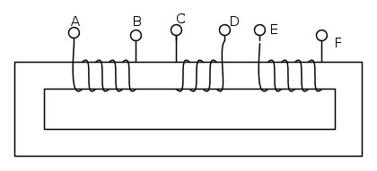

aeroxr1 ha scritto:e scusa l'ignoranza , ma da cosa lo vedo qual è il senso di avvolgimento ?
Dal disegno :!:
Prova a rispondere al test seguente.
Nel disegno i tre avvolgimenti
A)sono tutti avvolti nello stesso senso
B)i due laterali sono avvolti nello stesso senso, quello centrale in senso opposto
C) sono tutti avvolti in senso opposto
D)Quello centrale è nello stesso senso di quello di destra; quello di sinistra ha verso opposto
E)Quello centrale è nello stesso senso di quello di sinistra; quello di destra ha verso opposto
aeroxr1 ha scritto: e in che maniera le correnti dipendono da tale senso di avvolgimento ?
Dato il senso dell'avvolgimento, per avere il flusso con un determinato verso, la corrente deve obbligatoriamente entrare da un terminale e non dall'altro.

dovrebbe esser B la risposta corretta ? :)
e i contrassegni li devo mettere su A, D e E ?

aeroxr1 ha scritto:[..]dovrebbe esser B la risposta corretta ? :)
Come hai fatto a scegliere la B senza indicazione delle correnti?
Se ti dico sì, come faccio a sapere che se hai tirato ad indovinare o meno?
aeroxr1 ha scritto:e i contrassegni li devo mettere su A, D e E ?
Nel caso fosse la B, quali alternative potrebbero esserci?

ho provato a dare una interpretazione degli avvolgimenti . E quindi secondo me quelli esterni sono nello stesso verso per come sono posizionati gli avvolgimenti e il centrale è posizionato diversamente .
POi per i contrassegni o su A,D e E o se ho capito bene su B,C e F ?
poi invece le correnti che scelgo nel circuito equivalente per calcolare L e M sono arbitrarie tanto M viene deciso dai contrassegni sopra posizionati , giusto ? :)

aeroxr1 ha scritto:[..] secondo me quelli esterni sono nello stesso verso[..]
E secondo te, come sono posizionati secondo me?
aeroxr1 ha scritto:POi per i contrassegni o su A,D e E o se ho capito bene su B,C e F ?
Si.
Ma per curiosità: cosa si sarebbe potuto capire di diverso?
aeroxr1 ha scritto:poi invece le correnti che scelgo nel circuito equivalente per calcolare L e M sono arbitrarie tanto M viene deciso dai contrassegni sopra posizionati , giusto ? :
Più che M, di cui ti interessa il valore assoluto, io direi il segno da metterci davanti

con l'ultima spiegazione che mi hai dato mi hai illuminato :D , non avevo capito come si individuava il senso di avvolgimento di un avvolgimento e non sapevo che il contrassegno fosse legato a ciò , questo mi ha portato a non capire niente fin dall'inizio ..
