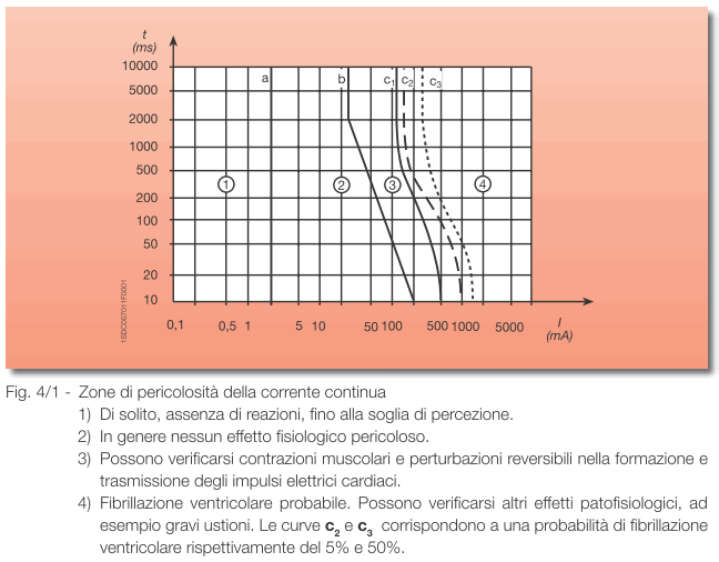

e quindi se quei calcoli fossero corretti ci si troverebbe gia' in zona 2.
In AC sì, in DC no.

lelerelele ha scritto:in effetti affermare che 12mA siano innocui mi pare molto lontano dalla realtà. mi pare di avere letto che tutte le correnti siano pericolose, ma comunque oltre i 5mA siano assolutamente da evitare.
Da dove arriva quel 5 mA ? ... che cosa significa "da evitare" ? ... quando si parla di un fenomeno cosi' complesso, non si puo' "aver sentito dire" o "supporre che", ci si deve "regolare" in base a quanto indicato dalla normativa, ovvero sia per la corrente continua sia per la corrente alternata a 50/60 Hz, alle zone di pericolosità convenzionale indicate dalla IEC.
lelerelele ha scritto:... non è stato menzionato alla frequenza della CA, mi pare che la frequenza di massima pericolosità sia intorno ad i 70/80Hz, perciò se fossi a 100MHz suppongo che non mi darebbe fastidio neanche a 100V, sbaglio?
Per le frequenze diverse da quelle "normali" si considera normalmente un "fattore di frequenza" che viene applicato ai valori limite normali deducibili dalle suddette curve delimitatrici delle diverse "zone" sul piano tempo-corrente; per esempio per una frequenza di 1kHz il fattore di frequenza risulta pari a 2 e quindi a 1kHz la soglia di percezione viene ad essere raddoppiata rispetto a quella normale a 50/60 Hz, ma non credo esistano, o meglio, non conosco studi sulle statistiche di pericolosità a frequenze cosi' elevate, e quindi evito di pronunciarmi in merito.

6367 ha scritto: ... In AC sì, in DC no.
Hanno, forse hanno cambiato il numero di zona ?

Messaggioda Foto Utente6367 » 20 apr 2012, 15:19
Ok, c'è stata una incomprensione.
Volevo dire non siamo "oltre la curva b" (soglia della pericolosità per tetanizzazione), mentre in corrente alternata lo saremmo stati.
Comunque, 12 mA in DC sono classificati come "percepiti" ma non pericolosi.

Messaggioda Foto UtenteRenzoDF » 20 apr 2012, 15:21
6367 ha scritto:Comunque, 12 mA in DC sono classificati come "percepiti" ma non pericolosi.
E chi ha mai detto che siano pericolosi?
Comunque siamo in zona 2 :!:

RenzoDF ha scritto:Ricordo solo che 0,012 ampere corrispondono a ben 12 milliampere, e quindi se quei calcoli fossero corretti ci si troverebbe gia' in zona 2.
12 mA sono parenti di 10 mA e quindi non credo avrai proprio problemi a meno che tu non sia affetto da particolari patologie o sia di salute molto cagionevole.
Conosco gente normalissima che ha toccato con l'avambraccio piastre di inverter lato continua con tensioni DC anche a 400 V e 5-6 Ampere di corrente e, tralasciando un grande spavento e una lieve bruciatura nella zona di contatto, non hanno avuto alcun danno fisico.
Certo, non lo consiglio a nessuno perché con la corrente non si scherza ma non bisogna vedere le cose in maniera troppo categorica (vedi 12 mA piuttosto che 10 mA)

Messaggioda Foto UtenteRenzoDF » 21 apr 2012, 11:31
Ma che discorsi sono questi ? ... volevo solo sottolineare la svista comparativa ... ed il dubbio nel tuo calcolo della corrente, che e' piu' che discutibile (1000 ohm), in quanto avevi scritto che
12/1000 = 0,012 A ben al di sotto delle soglie di "allerta" 2, 40 e 500 mA.
ovvero che 0.012 era ben al di sotto di 2 mA.
... cosa c'entrano i "parenti", gli "spaventi" e gli "avambracci" delle tue conoscenze ? :-)
BTW i 40mA a che soglia corrispondono?

Messaggioda Foto UtenteIho » 21 apr 2012, 21:27
RenzoDF ha scritto:
mi pare chiaro mi riferissi ai 40 mA.
RenzoDF ha scritto:... cosa c'entrano i "parenti", gli "spaventi" e gli "avambracci" delle tue conoscenze ? :-)
era per dire che se a 0,010 A non muori, sicuramente, per lo stesso tempo di elettrocuzione t, non muori nemmeno per 0,012 A.
RenzoDF ha scritto: BTW i 40mA a che soglia corrispondono?
fonte wikipidia:
40 mA sono la soglia in DC entro cui, a parte il dolore, non si rischia la vita.

Messaggioda Foto UtenteRenzoDF » 21 apr 2012, 23:07
Iho ha scritto:...mi pare chiaro mi riferissi ai 40 mA.
Non era per nulla chiaro.
fonte wikipidia:
Interessante, un riferimento davvero "autorevole".

Messaggioda Foto UtenteIho » 22 apr 2012, 21:32
io ho indicato i vari range, non ho scritto che stavo sotto al 2.
Ci stanno tre numeri:
2, 40 e 500 (mA).
12 (mA) dove lo piazzi?
se poi vogliamo discutere anche su ciò che è ovvio..... :roll:
fonte wikipidia:
guarda che ho riportato il link che in precedenza, non mi ricordo chi, aveva già postato, non sono ndato a prendere Wikipedia come bibbia di riferimento. ;-)
