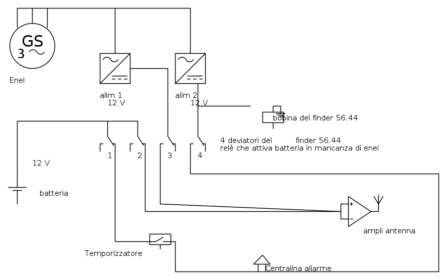

L'allegato di alcuni messaggi fa è stato realizzato con fidocadj, che ho regolarmente scaricato ed utilizzato, ho dovuto poi trasformarlo in pdf perché non riuscivo a riportarlo nel forum

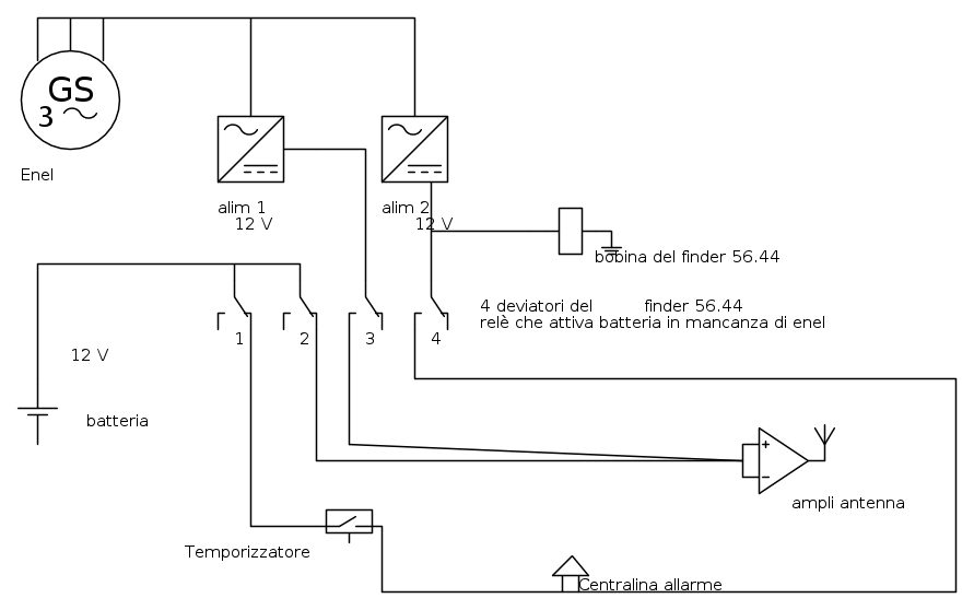

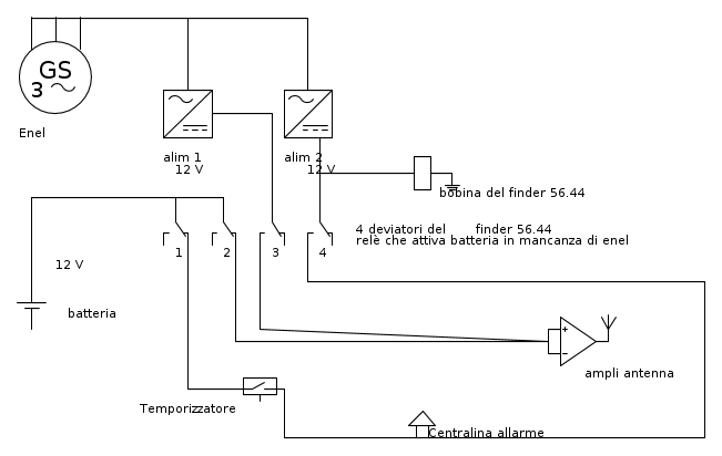

Eccoti uno schema di quel che intendevo (ora ho trovato i simboli giusti ed ho modificato il disegno.. prima volta che uso il programma scusate)

Messaggioda Foto Utentedriko77 » 30 ott 2012, 21:36
Purtroppo non ho ancora trovato dove sbaglio e adesso mi devo staccare dal PC, studierò con calma

Foto UtenteMassimoB ma quel disegno cosa dovrebbe rappresentare , programma a prescindere (fidocadj) uno schema elettrico, si realizza con simboli standard o del tipo unifilare o del tipo multifilare, ma in ogni caso completo e chiaro, nel tuo credo manchi molto per poterlo interpretare..
