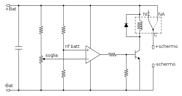

Ecco pensavo a qualcosa di questo tipo, se te la senti di realizzarlo ti dimensiono i componenti, però sentiamo anche cosa ne pensano gli altri.
Praticamente quando la tensione sulla batteria scende sotto la soglia impostate stacca il positivo dell'alimentazione del monitor, spegnendolo.

così credo non funzionerebbe, rif e soglia sono prese dalla batteria e quindi si muovono nello stessomodo... una delle due deve essere stabilizzata da un LM.
Vedi qui cosa avevo fatto per le mie batterie:
viewtopic.php?t=44004
Comunque ripeto, senza monitorare le singole celle bisogna conoscere la batteria, impostare una soglia sufficientemente marginata e sperare...

Hai ragione! Non avevo pensato a questa cosa, comunque credo che basti uno zener visto che nel comparatore non entra corrente.
Per la soglia c'è poco da fare, fin che non vediamo la batteria si può solo ipotizzare.

Messaggioda Foto Utentespud » 12 nov 2014, 1:05
Ecco, così dovrebbe andare meglio

Se ho capito lo scopo dello schema proposto allora vedo due problemi. Manca un trigger di commutazione all'operazionale e l' uso del relè è energeticamente sconveniente.

Cosa intendi per trigger di commutazione? Al posto del relè si potrebbe usare un interruttore a stato solido.
Comunque se la batteria ha già le protezioni necessarie meglio così.
