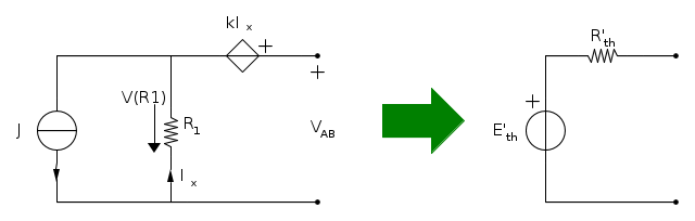

Io ho fatto cosi, per semplificare il piu possibile la rete ho ridotto tutto a un generatore equivalente di Thevenin collegato ai capi del generatore, prima alla parte di rete di sinistra:
dove:
E_{th}' = V_{ab0} = V_C(0) = 3\,\text{V}
R_{th}' = R_1 = 2\,\Omega
nota: ricordati che per calcolare la R_{th} si possono spegnere solo i generatori indipendenti, il fatto che in questo caso la tensone del generatore dipendente vada a zero, e che quindi sia considerabile come un corto, dipende dalla topologia del circuito.

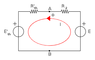

A questo punto, una volta chiuso l'interruttore si ha:
Si può ancora ridurre a un generatore equivalente ai morsetti AB, considerando la tensione a vuoto:
I=\frac{E-E_{th}}{R_{th}'+R_2} = \frac{10-3}{2+2}=\frac{7}{4}\,\text{A}
E_{th} = V_{ab0} = E-IR_2=10-\frac{7}{4}2=10-3.5=6.5\,\text{V}
R_{th} = \frac{R_{th}'R_2}{R_{th}'+R_2} = 1\,\Omega

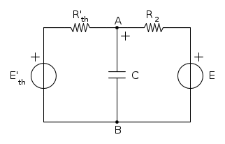

Il circuito equivalente è quindi:
Dove per ricapitolare:
E_{th} = 6.5\,\text{V}
R_{th} = 1\,\Omega
v_c(t=0) = 3\,\text{V}
Ora risolviamo, le grandezze scritte in minuscolo dipendono dal tempo, quelle in maiuscolo sono grandezze a regime.

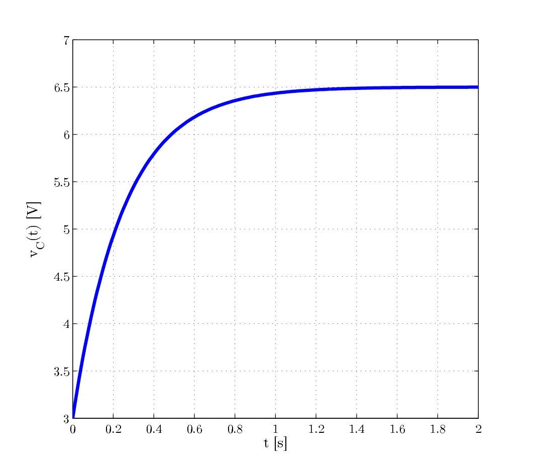

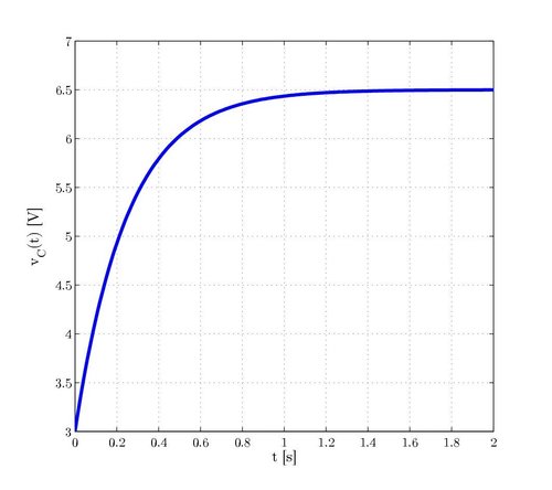

L'andamento della tensione sarà:
Tensione sul condensatore
Come puoi notare parte dalla tensione iniziale V_C=3\,\text{V} ed arriva alla E_{th} = 6.5\,\text{V} quindi a regime, dopo circa 5\tau = 1.25\,\text{s}.

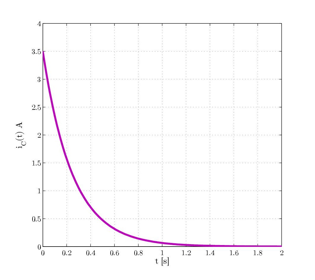

Per la corrente:
Corrente sulla maglia
La corrente parte da:
I_C(0) = \frac{E_{th}-V_C(0)}{R_{th}} = \frac{6.5-3}{1} = 3.5\,\text{A}
Come puoi vedere la corrente decresce con la stessa costante di tempo della tensione, e, quando questa arriva a regime la corrente va a zero.

[29] Re: Calcolare la corrente che attraversa il condensatore
Messaggioda Foto Utenteg.schgor » 18 dic 2014, 17:07
Foto Utentespud, non ti sei dimenticato per strada il generatore dipendente?
Foto Utenteg.schgor
57,8k 9 12 13
Messaggi: 16971
Località: MILANO
[30] Re: Calcolare la corrente che attraversa il condensatore
Messaggioda Foto Utentespud » 18 dic 2014, 18:07
L'ho considerato nel primo equivalente di Thevenin, è un errore?
