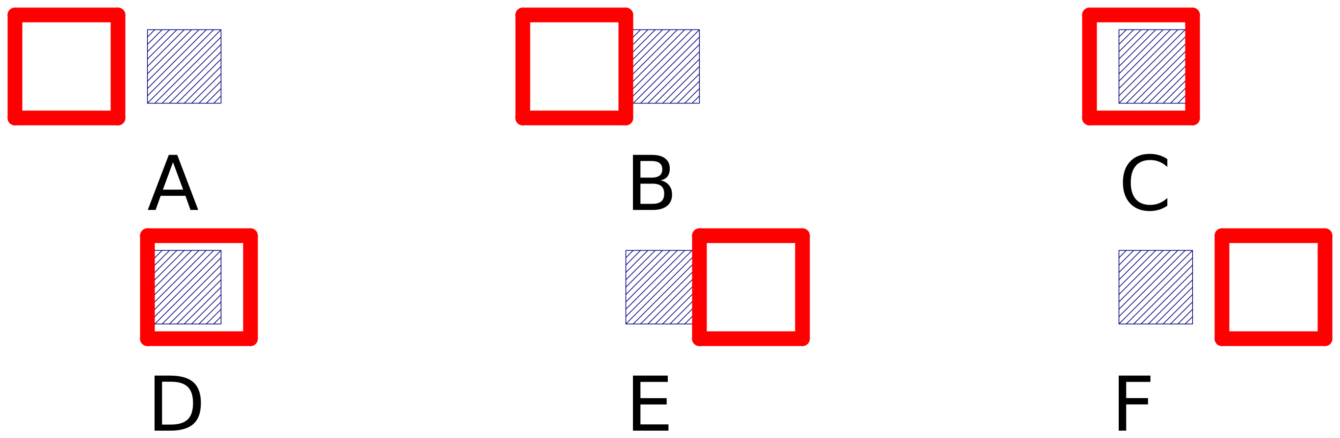

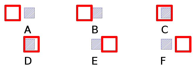

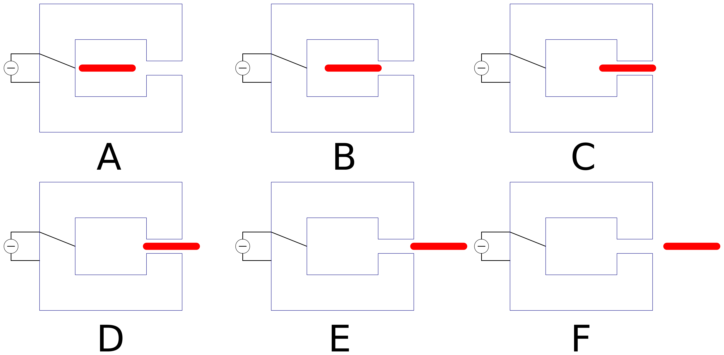

Il primo punto chiave è la questione della corrente infinita in una spira a resistenza nulla mossa in un circuito magnetico. Ho preparato un circuito semplice che può essere utile a comprendere la questione, nel modo in cui la vedo io.
Premetto che utilizzare il concetto della forza elettromotrice in una spira a resistenza nulla non ha molto senso, ma la legge di Lenz determina questa forza controelettromotrice come conseguenza della corrente indotta e non viceversa. Citando:
    La legge di Lenz descrive il fatto che, in seguito alla variazione del campo magnetico, nel circuito si genera un campo elettrico che "si oppone" alla variazione del campo magnetico in modo tale da rispettare la legge di conservazione dell'energia ed il terzo principio della dinamica. Più precisamente, al campo elettrico che si genera nel circuito è associata una corrente elettrica che bilancia la variazione del flusso del campo magnetico concatenato al circuito.
La parte importante da comprendere è che la condizione da rispettare non è la formuletta della fem, ma la conservazione dell’energia. In questo caso la conservazione del flusso attraverso la spira a resistenza nulla.
Se ad un certo istante to in una spira a resistenza nulla attraversata da un certo flusso Fo si opera dall’esterno, cercando di variare quel flusso, nella spira si genererà una corrente tale da annullare la variazione che si cercava di imporre.
Il circuito proposto è formato da un circuito magnetico ideale con traferro infinitesimo, attraverso il quale viene trascinata una spira di dimensioni finite e resistenza nulla. Il circuito magnetico è associato ad un avvolgimento primario connesso ad un generatore di corrente costante.
Nella condizione iniziale A, si ha la spira in posizione esterna al circuito magnetico senza alcuna corrente circolante in essa. Nell’avvolgimento primario scorre la corrente Io che genera un flusso Fo nel circuito magnetico.

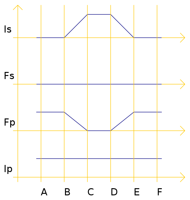

Nel tratto A-B non ci sono variazioni dato che le variabili del sistema non subiscono variazioni.
Nel tratto B-C, l’ingresso della spira nel circuito magnetico tenderebbe a far scorrere un flusso magnetico nella spira, modificando la condizione di flusso nullo che si aveva nella condizione precedente. Questo è contrastato (Legge di Lenz) dalla corrente che nasce nella spira e che genera un campo magnetico opposto, rendendo nullo il flusso nella spira. Man mano che la spira entra nel circuito magnetico, la corrente nella spira cresce fino a raggiungere il suo massimo al punto C. In questa condizione, tutto il flusso del circuito magnetico è concatenato con la spira, ma dovendo essere nullo, anche il flusso nel circuito magnetico è annullato.
Nel tratto C-D non cambia nulla,
mentre nel tratto D-E si ha la situazione opposta rispetto a quella del tratto B-C. Il flusso tenderebbe a diminuire perché la spira esce dal circuito magnetico, ma la cosa viene compensata dalla riduzione della corrente nella spira che mantiene nullo il flusso nella stessa. Al punto E, la spira è fuori dal circuito magnetico e la corrente nella spira è nulla.
Il tratto E-F non comporta ovviamente variazioni di sorta.
E’ importante notare la situazione delle variabili di stato nel tratto C-D. Il flusso nel circuito è nullo e la corrente nel primario (una spira) è uguale a quella del secondario (una spira). E’ la condizione di un trasformatore ideale con secondario in cortocircuito, come in effetti è.
Nessuna corrente infinita nella spira a resistenza nulla. Seguono i diagrammi delle variabili di stato.

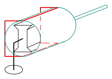

Messaggioda Foto UtenteEcoTan » 22 mar 2015, 18:52
EcoTan ha scritto:In effetti qualcosa di strano c'è
Mi pento. E' tutto a posto: il ferro fa sì che la direzione del flusso sia verticale, e la seconda spira in corto circuito in quella posizione azzera le variazioni di flusso indipendentemente dal fatto che ruoti o stia ferma. Aggiungo che per fare stare fermo il pezzo di ferro al centro, occorrerebbe un polipo agilissimo che coi suoi tentacoli lo reggesse senza mai intralciare la rotazione delle spire (sbaglio?).
Be' il polipo non serve, basterebbe qualcosa del genere
Il cilindro verde me lo immagino a forma di bicchiere e supportato solo sul fondo dall'albero, la spira non è necessario che attraversi la mezzeria delle testate e il nucleo lo vedrei staffato centralmente dalla parte opposta.
Interessante la tua riflessione, è vero: la spira orizzontale, se si muove nell'intorno della posizione orizzontale, abbraccia sempre tutto il flusso e impedisce le eventuali variazioni del campo nel nucleo, quindi l'altra spira taglierebbe le linee di forza di due campi uguali ed opposti ed entrambi fermi rispetto al nucleo anche se il secondo campo, quello di reazione, è generato dalla spira orizzontale in movimento..mi pare non faccia una piega.
