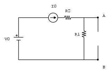

Stai calcolando l'equivalente Thevenin prendendo come morsetti A e B quelli ai capi del condensatore. Quando calcoli la tensione a vuoto V_{AB}, metti un circuito aperto al posto del condensatore, e trovi questa tensione. Che equazione scriveresti?

Siccome R1 é in parallelo con il condensatore posso calcolarmi la V{ab} ai capi di R1 ?

che equazione scriveresti per V_{AB}, che è la tensione presente tra i morsetti superiore e inferiore del condensatore (che è un circuito aperto nell'equivalente Thevenin che stiamo facendo)?

mi sono perso :(

Facciamo così, posta in Fidocad lo schema del Thevenin che stai facendo. Forse ti sto confondendo io. Sono da cellulare, altrimeti lo farei io

ho provato a farlo cosi

Se vedi lo schema originale, noti che R_1 non è collegata così, ma è in parallelo all'altro resistore e al generatore di corrente.

si lo so , quindi è sbagliato il modo in cui l'ho riscritto?

Si :?
