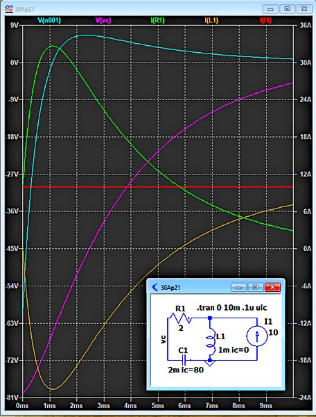

Ma scusate, io la vedo più semplice.
Per t<0 L è cortocircuitato, quindi C si carica a 80V con \tau =(R1+R2) \cdot C
Per t>0 L si carica 'istantaneamente a J2 mantenendo VL=0, quindi C si scarica a 0 con \tau =R2 \cdot C.
Con componenti ideali succede questo (altrimenti bisogna tener conto anche della
resistenza di L)

Messaggioda Foto UtenteRenzoDF » 29 apr 2021, 19:39
g.schgor ha scritto:Ma scusate, io la vedo più semplice. ...
Per t>0 L si carica 'istantaneamente a J2 ...
Perché dovrebbe caricarsi istantaneamente?
Per t=0+ tutta la corrente del GIC destro J2 va a circolare nel ramo R C ( iC(0+)=-J2) e non nell'induttore, (usando le convenzioni degli utilizzatori associate ai versi delle correnti indicati) la tensione ai morsetti dell'induttore per t=0+ sarà quindi vL(0+)=RJ2-vC(0) e di conseguenza la corrente nell'induttore, partendo da una iL(0)=0, salirà con pendenza iniziale vL(0+)/L.

Messaggioda Foto Utenteg.schgor » 30 apr 2021, 8:41
La simulazione mostra che con L=1mH l'effetto sul transitorio sia trascurabile.
Solo con valori superiori infatti il transitorio viene modificato.

Messaggioda Foto UtenteRenzoDF » 30 apr 2021, 9:00
g.schgor ha scritto:La simulazione mostra che con L=1mH l'effetto sul transitorio sia trascurabile.
Non capisco in che senso sia "trascurabile", ad ogni modo questo non permette certo di evitare la determinazione analitica della i_L(t).
PS: Se nella fretta non ho sbagliato qualcosa io trovo quanto segue
