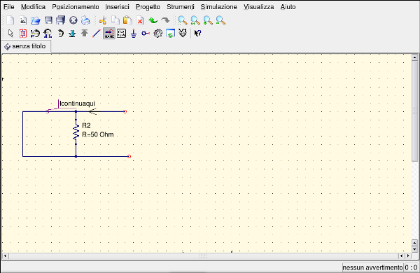

Grazie mille per il tuo aiuto...Ancora devo provare a risolvere per bene gli esercizi con Qucs..penso devo usare simula..Comunque domandina molto semplice...Guardate questo circuito...

La corrente I so che non passa dal ramo dove è posta la resistenza ma "preferisce passare dall'altra strada,maggiormente libera"...Ma perché?

Perche' sceglie la stada piu' facile :wink:
La corrente non percorre la resistenza in quanto per la legge di Ohm ... se la d.d.p. ai capi di una R è = a zero -> IR=0 :!:
... quindi per il principio di Kirchhoff ai nodi , ne segue che la I passa tutta per il corto ... che è l'unica alternativa possibile !
BTW: per la simulazione con QUCS del tuo circuito collega un voltmetro fra i morsetti A D e usa "dc simulation" :!:
un'altra cosa ... quando catturi lo schema , cattura l'immagine del solo circuito , non dell'intera finestra di Qucs :wink:
...non so che programma usi ma dovrebbe esserci un "cattura rectangle region " no ?

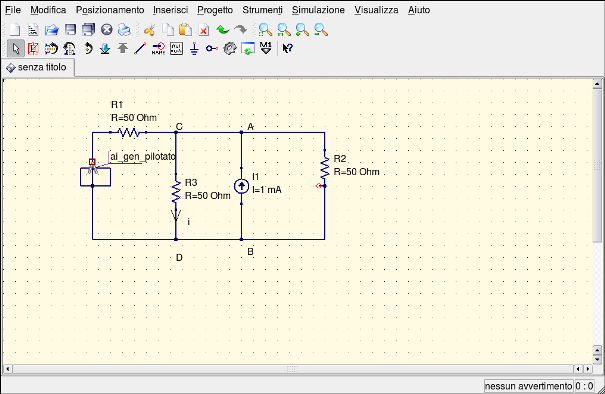

Salve ragazzi,scusate l'assenza.....Guardate il circuito che ho postato il libro dice che ci sono solo 2 nodi A e B ,ma io mi chiedo perché C e D non vengono considerati nodi?

perché sono "finti nodi" :mrgreen:
se non viene richiesta la corrente che scorre nei collegamenti C-A o D-B, possono essere tranquillamente rimossi :!:

Qui veniva richiesto di usare il metodo delle correnti di maglia...e si chiedeva la Vab....Renzo te sei laureato?
