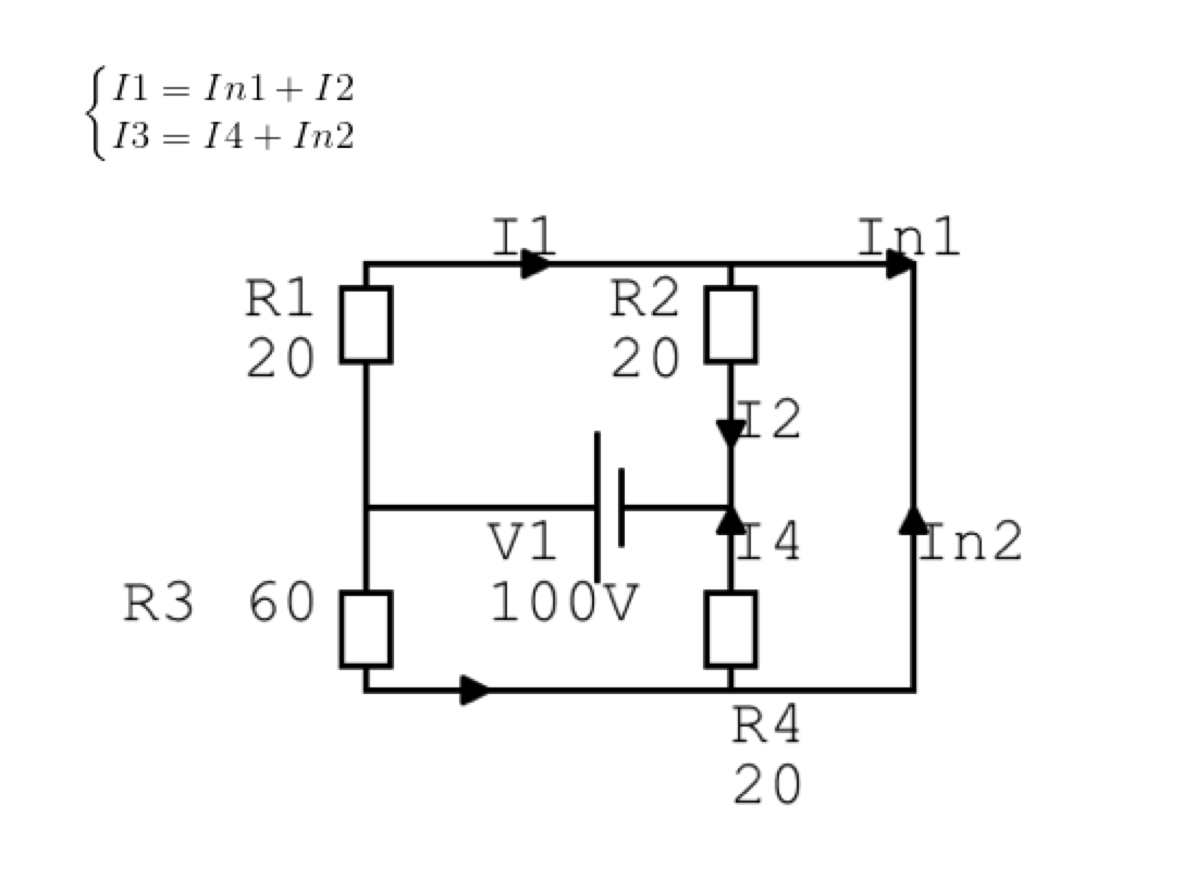

io ho impostato il circuito come nell' immagine e ho impostato il sistema delle correnti.
Dato che secondo il mio ragionamento in R2 e R4 non passa corrente (perché c'è il cortocircuito), il generatore di Norton mi verrebbe I1-I3 (sbagliato)... Ma non capisco cosa sbaglio! :cry:

Poi, sei proprio sicuro che a causa di quel cortocircuito non scorra corrente su R_2 e su R_4? ...io, per sicurezza, non toccherei i loro terminali :mrgreen:
Comunque, puoi dirci che scuola fai?
BTW: prova a impostare le KLC (Kirchhoff's Laws of Current)
Altra cosa: nel disegno postato all' inizio c' è disegnato un generatore di corrente, mentre nel secondo ce n' è uno di tensione, qual è quello giusto?

Mekki ha scritto:Dato che secondo il mio ragionamento in R2 e R4 non passa corrente (perché c'è il cortocircuito),
Con il tuo ragionamento nemmeno in R1 ed R3, che sono pure "cortocircuitate" dallo stesso cortocircuito, passa corrente!
Una resistenza è cortocircuitata se entrambi i suoi terminali sono uniti con un cortocircuito, cosa che non succede per nessuna delle resistenze dello schema.
Ti conviene dimenticare l'associazione "cortocircuito-non passa corrente" ma applicare correttamente la definizione di cortocircuito che altro non è che un collegamento equipotenziale attraverso il quale può transitare una corrente di qualsiasi valore.

io ho impostato il sistema, e mettendo assieme le due equazioni mi risulta
Inh=In1-In2=I1-I2-I3+I4
Facendo i calcoli mi risultano I1=3, I3=1, I2=2 e I4=2 quindi la corrente totale (Inh) mi risulta 2 e non 1...

non capisco perché continui a utilizzare queste In1 e In2: stai chiamando la stessa corrente in due modi diversi :!:
Foto UtenteMekki ha scritto:Proseguendo il post numero 31...
io al tuo posto mi dimenticherei del post [31], e comincerei a leggere attentamente il post [27] e il post [33].

Mekki ha scritto:e mettendo assieme le due equazioni mi risulta
Che legge hai applicato?
Mekki ha scritto:Facendo i calcoli mi risultano I1=3, I3=1, I2=2 e I4=2
Quali calcoli?
Le risposte che ti vengono date le leggi?
Ci mediti sopra? Cerchi di capirle?
