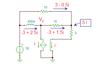

Se intendi il passaggio dal primo al secondo schema nell'ultimo disegno postato, ho considerato per un momento l'induttore come cortocircuito per semplificare il calcolo di Vx e poi ho fatto ritorno all'originale per calcolare la corrente iL nell'induttore che sarà pari a quella del generatore dipendente (1 A) + quella in R2 (0,5 A) = 1,5 A
adesso, se vuoi passiamo alla iR(t) ... chiudendo l'interruttore, cortocircuitando R4 ...
ecco fatto ... prova a ricavarti le correnti che ho indicato nello schema seguente e dimmi se trovi gli stessi risultati

aspetta un attimo la formula che mi hai scritto prima in cui compare Vx; a quale nodo è riferito; perché se non sbaglio non manca la corrente relaiva al generatore pilotato di corrente?

questa ?
\frac{30-V_{X}}{10}=\frac{V_{X}}{10}+\frac{V_{X}}{10}\,\,\,\to \,\,V_{X}=10\,V
Vx è il potenziale riferito a massa ... il morsetto negativo del generatore da 30 V
in questa il primo Vx/10 rappresenta la corrente che percorre R1 e arriva metà da R3 e metà da R2 ... mentre il secondo termine è quella del generatore dipendente che è UGUALE :wink: :!:
forse così è più chiaro
\frac{30-V_{X}}{10}=2\frac{V_{X}}{(R_{1}+R_{2}||R_{3})}

Sarò stupido ma ancora non l'ho capito; come hai fatto a scrivere quella LK alle correnti.Non capisco a quale nodo è riferita.

Messaggioda Foto UtenteRenzoDF » 21 gen 2010, 18:13
Quale LK .. se la riscrivi facciamo prima :wink:
l'equazione è al nodo Vx, che è l'unico vero nodo di questa rete semplificata :wink:
in quanto le due R da 10 ohm ... equivalgono ad una R da 5 ohm :!:

Allora facciamo così la scrivo io:
Applico una lkc al primo nodo quello in cui hai indicato Vx per intenderci e quindi ottengo:
i_{4}=-i_{3}-i_{2}-i_{R1}
ora questo equivale a scrivere:
\frac{30-V_{x}}{10}=i_{3}+i_{2}+i_{R1};dove l'ultima corrente rappresenta quella del generatore pilotato.A questo punto devo soloscrivere in termini di potenziale le correnti i_{3} e i_{2}.Che poi insieme sarebbero la somma della corrente su R1.é corretto quello che ho scritto?
Ma comemai hai scelto 2 nodi di riferimento diversi; in genere si può fare?

Con i1 e i2 mi riferisco rispettivamente alle correnti sulle 2 resistenze in parallelo.tanto per intenderci quelle la cui somma mi da la corrente sulla R1.

Scusa Renzo il problema è che non so come disegnarlo e non ho più l'immagine, comunque; se aspetti unattimo lo rifaccio e lo scannerizzo.
P.S: tu come disegni i grafici?
Comunque l'ho rifatto eccolo qua; fa un po' spaventare lo so:
Immagine #-o
