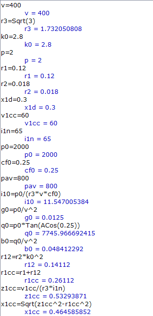

[37] Re: Esercizi
Messaggioda Foto UtenteSasuke » 18 giu 2010, 11:02
Renzo, volevo che tu mi aiutassi a capire l'esercizio numero 9 di pag 234, sempre dello stesso libro.
Mi dice che devo calcolare i parametri del circuito equivalente statorico e cioè G0, B0, R1cc e X1cc.
Calcolo della R1cc:
R_{1cc}=R_{1}+K_{0}^{2}\cdot R_{2}=0,12+(2,8)^{2}\cdot 0,018=0,261\Omega
R_2^\,\prime = K_{0}^{2}\cdot R_{2}=(2,8)^{2}\cdot 0,018=0,141\Omega
Z_{1cc} = \frac{V_{1cc}}{\sqrt{3}\cdot I_{1n}}=\frac{60}{\sqrt{3}\cdot 65}=0,532\Omega
X_{1cc} = \sqrt{Z^{2}_{1cc}-R^{2}_{1cc}}=\sqrt{0,532^{2}-0,261^{2}}=0,463\Omega
Calcolo la corrente a vuoto I0:
I_{0} =\frac{P_{0}}{\sqrt{3}\cdot V_{1}\cdot cos\varphi _{0}}=\frac{2000}{\sqrt{3}\cdot 400\cdot 0,25}=\frac{2000}{173,20}=11,54A
Io a questo punto ho proseguito con il calcolo delle correnti fino a trovare la corrente circolante in ogni fase rotorica, la I2, che poi alla fine mi da sbagliato perché mi risulta 159,82 A invece nel libro dice che deve dare 144,7 A.
Calcolo l'ammettenza trasversale Y0:
Y_{0}=\frac{I_{0}}{V_{1f}}=\frac{I_{0}}{V_{n}/\sqrt{3}}=\frac{11,54}{230,9}=0,049 S
Adesso calcolo i suoi parametri G0 e B0:
G_{0}=Y_{0}\cdot cos\varphi _{0}=0,049\cdot 0,25=0,0125 S
B_{0}=Y_{0}\cdot sen\varphi _{0}=0,049\cdot 0,968=0,0474 S
Però come puoi vedere i risultati sono sbagliati quindi vorrei capire dov'è lo sbaglio...
Foto UtenteSasuke
Messaggi: 90
Iscritto il: 24 gen 2010, 18:55

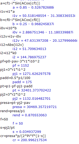

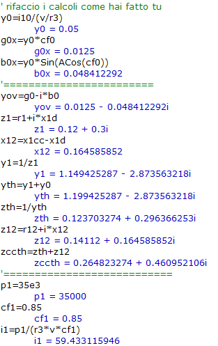

[38] Re: Esercizi
Messaggioda Foto UtenteRenzoDF » 18 giu 2010, 14:44
... direi solo sulla I2, lar G0 e la B0 le hai calcolate correttamente :wink:
come vedi ho in alternativa usato le potenze, ma ora rifaccio i calcoli come hai fatto tu
a e b sono variabili "di servizio" e con "v" finale ho indicato le correnti in forma vettoriale
io in effetti sul procedimento usato per il circuito equivalente (definito dal testo "esatto" #-o ) avrei tante cose da contestare ... ma meglio che me ne stia zitto altrimenti ti confondo le idee :D
come hai visto, sui risultati del Conte non possiamo far tanto affidamento :mrgreen: ... chiedi se qualcosa non è chiaro, fino alle 16:30 sono qui :!:
