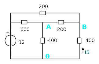

alexlovesusa ha scritto:Wow, bella questa. Praticamente isoli il circuito con una resistenza R4 e lo colleghi a un generatore di tensione in serie, almeno così si può operare la trasformazione che dicevo io.
quale?
alexlovesusa ha scritto: A quel punto cosa è il teorema RDF? O meglio, quale è?
un teorema da "idraulici" :D, ovvero questo
http://www.electroportal.net/renzodf/wiki/articolo22
alexlovesusa ha scritto:Certo che li a Santa Barbara avete un bel modo di risolvere le cose.
sono venuto quaggiu' proprio per questa ragione :mrgreen:

NON avete visto Millman ? INCREDIBILE #-o ... immagina se potevi aver visto il mio ! :mrgreen:
Comunque si puo' risolvere in poche righe anche con il metodo dei "potenziali ai nodi"
\left\{ \begin{align}
  & \frac{12-V_{A}}{0.6}-\frac{V_{A}}{0.4}+\frac{V_{B}-V_{A}}{0.2}=0 \\
 & \frac{12-V_{B}}{0.2}+\frac{V_{A}-V_{B}}{0.2}-\frac{V_{B}}{0.4}=0 \\
\end{align} \right.
  & 2(12-V_{A})-3V_{A}+6(V_{B}-V_{A})=0 \\
 & 2(12-V_{B})+2(V_{A}-V_{B})-V_{B}=0 \\
\end{align} \right.
  & -11V_{A}+6V_{B}+24=0 \\
 & -5V_{B}+2V_{A}+24=0 \\
\end{align} \right.
  & -22V_{A}+12V_{B}+48=0 \\
 & +22V_{A}-55V_{B}+264=0 \\
\end{align} \right.
V_{B}=-\frac{312}{43}\,\,\,\text{V}

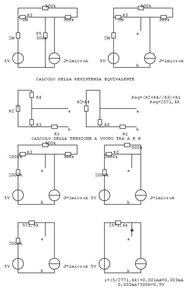

Il problema è che mi si richiede di usare solo Thevenin e nessun'altro teorema, altrimenti avrei applicato correnti di maglia o pot. di nodo. Quindi, come trovo la tensione a vuoto tra a e b non usando ness'un altro teorema? Il prof. Zeno mi ha detto di usare Kirchhoff e poi trovare I5.
Foto Utentealexlovesusa
-21 6
Messaggi: 159
Iscritto il: 27 set 2010, 18:12
[37] Re: Qualche dubbio da chiarire!!
Messaggioda Foto Utentealexlovesusa » 2 ott 2010, 13:15
Ragazzi, questa volta sono stato molto preciso e ho cercato di spiegare tutto molto attentamente. Dovete aiutarmi a capire una volta per tutte come si risolve bene un esercizio con Thevenin e Norton perché, a quanto pare, non mi è molto chiaro. Devo trovare la potenza assorbita da R5 con thevenine quelle assorbita da R3 con Norton. Ecco l'immagine
Come potete vedere, prima di tutto trasformo le resistenze di 2M in 2000k per uniformarle alle altre. A questo punto calcolo la Req. Per il calcolo ridisegno il circuito in quel modo e trovo che R4 è in serie a R2 e R4+R2//R3. Poi tutto è in serie con R1. Trovo Req che è uguale al valore del disegno. A quel punto per la tensione a vuoto faccio quello che vedete ma sicuramente è tutto sbagliato perché Pr5 deve venire 2,08microW. Cosa sbaglio? Il mio problema è rconoscere quando le resistenze, in un circutio di forma un o strana, sono in parallelo o in serie. Alla fine vedo i con Kirchhoff come la somma delle 2 correnti e trovo Vab facendo i*R5 e poi la potenza i^2*R5 ma non mi viene qul risultato.

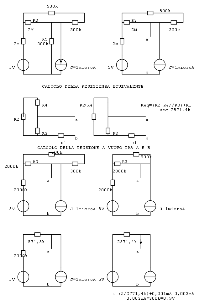

Messaggioda Foto UtenteRenzoDF » 2 ott 2010, 14:34
Se non metti i versi sui generatori sarà difficile :mrgreen:
BTW cerca di sistemare la posizione dei parametri nel disegno in modo che on si sovrappongano ai componenti :!:
[39] Re: Qualche dubbio da chiarire!!
Messaggioda Foto Utentealexlovesusa » 2 ott 2010, 14:51
Ecco il circuito con i versi dei generatori :

Messaggioda Foto UtenteRenzoDF » 2 ott 2010, 15:07
se non sistemi questo "pasticcio" di schemi non si puo' andare avanti :!: :?
