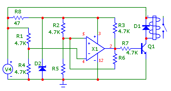

per l'ingresso e uscita ho capito, l'unica cosa è la punta del triangolo che non saprei a quale pin corrisponde...

Ogni amplificatore ha 2 ingressi (il positivo, non-invertente ed il negativo, invertente)
ed 1 uscita (per es. per l'amplificatore 1 sono rispettivamente il pin 5, il pin 4 ed il pin 2)

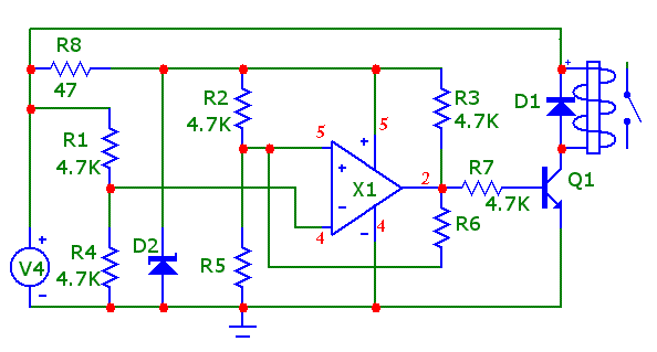

[44] Re: eccitare e diseccitare un relè a tensioni prestabilite
Messaggioda Foto Utentealessandrocolos » 7 nov 2009, 20:18
vediamo se ho capito, correggimi se ho sbagliato a numerare
Copia di Comparatore2.GIF (8.23 KiB) Osservato 3092 volte
5 2
Messaggi: 94
Iscritto il: 1 nov 2009, 17:09
[45] Re: eccitare e diseccitare un relè a tensioni prestabilite
Messaggioda quenci » 7 nov 2009, 23:23
Pin.3 = positivo di alimentazione (non 5!)
Pin.12 = negativo di alimentazione (non 4!)
La numerazione 4-5 per gli ingressi è giusta.
Per comodità, ti rimetto lo schema dell'IC visto da sopra.
Immagine
Inoltre:
dal datasheet di questo integrato si trova questa nota: All pins of any unused comparators should be tied to the
negative supply.
:arrow: tutti i piedini degli operazionali che non usi devono essere collegati al GND.
quenci
327 2 4 5

[47] Re: eccitare e diseccitare un relè a tensioni prestabilite
Messaggioda Foto Utentealessandrocolos » 9 nov 2009, 22:50
pian piano mi arrivano i pezzi... oggi sono arrivati i diodi da 9.1v dalla gran bretagna! :-) ora riposto lo schema di x1 dopo che ho apportato le correzioni, spero di aver capito i collegamenti!
Copia di Comparatore2.GIF (8.24 KiB) Osservato 3025 volte
