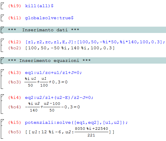

Tanto per farti un esempio di soluzione del tuo sistema con wxMaxima

Allora Foto UtenteRenzoDF , ho rifatto il calcolo di U2. Ora non so come il programma imposta il sistema e lo risolve, ma suppongo ci sia qualche modo alternativo di scriverlo; Lui mi lascia U2 fratto, ma se lo svolgo con la calcolatrice, mi da il risultato che mi trovo io.

Londoneye ha scritto:... Ora non so come il programma imposta il sistema e lo risolve, ma suppongo ci sia qualche modo alternativo di scriverlo;...
Non capisco casa tu intenda dire.
E' chiaro che le equazioni, invece di dichiararle separatamente, potresti inserirle direttamente nella solve al posto di eq1 e eq2.
Londoneye ha scritto: Lui mi lascia U2 fratto, ma se lo svolgo con la calcolatrice, mi da il risultato che mi trovo io.
Forse non vuol dire nulla, ma c'ho provato.
In che senso "non vuol dir nulla", lui lo lascia sotto forma di frazione perché cerca di essere "corretto" e non approssimare, ma se vuoi vedere i risultati approssimati basta, per esempio, aggiungere un paio di indicazioni in coda alla formula
Codice: Seleziona tutto
potenziali:solve([eq1,eq2],[u1,u2]),expand,numer;
che fornirà
[[u1:12*%i-6,u2:36.4253*%i+101.991]]
ovvero proprio il tuo risultato. :ok:
