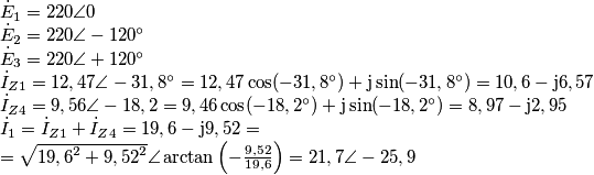

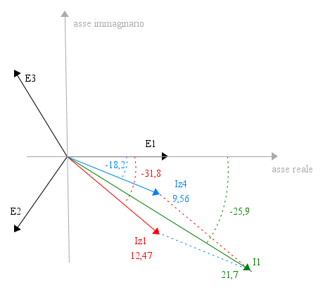

[46] Re: Trifase: calcolo delle correnti sulle fasi.
Messaggioda Foto Utenteadmin » 24 nov 2016, 22:36
gianluca8730 ha scritto:mi arrendo ?%, soluzione§?
Io la soluzione te la scrivo anche, ma bisogna cercare di capire, studiando ovviamente, senza sparare formule un po' a caso. E' necessario conoscere bene il calcolo vettoriale e l'uso dei numeri complessi, oltre che il sistema trifase.
Assumiamo la tensione della fase 1 con fase zero, quindi sull'asse reale del piano di Gauss.
Essendo i due carichi ohmico-induttivi, le correnti sono in ritardo rispetto alla tensione.
\begin{array}{l}
\dot E_1=220 \angle 0\\
\dot E_2=220 \angle -120^\circ\\
\dot E_3=220 \angle +120^\circ\\
{{\dot I}_{Z1}} = 12,47\angle  - 31,8^\circ  = 12,47\cos ( - 31,8^\circ ) + {\rm{j}}\sin ( - 31,8^\circ ) = 10,6 - {\rm{j}}6,57\\
{{\dot I}_{Z4}} = 9,56\angle  - 18,2 =   9,46\cos ( - 18,2^\circ ) + {\rm{j}}\sin ( - 18,2^\circ ) = 8,97 - {\rm{j}}2,95\\
{{\dot I}_1} = {{\dot I}_{Z1}} + {{\dot I}_{Z4}} = 19,6 - {\rm{j}}9,52 = \\
 = \sqrt {{{19,6}^2} + {{9,52}^2}} \angle \arctan \left( { - \frac{{9,52}}{{19,6}}} \right) = 21,7\angle  - 25,9
\end{array}
