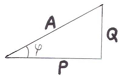

[55] Re: Rapporto di trasformazione.
Messaggioda Foto UtenteRenzoDF » 16 lug 2009, 14:37
mrc ha scritto: Si ho fatto un po' di confusione tra la potenza attiva ed apparente e mi sono riletto un po' di cose sull' argomento.
A questo proposito vorrei chiedere, per favore, un chiarimento ho visto che la potenza reattiva può essere espressa anche così:
in cui il termine tra parentesi rappresenta la potenza apparente.
il termine tra parentesi è la potenza attiva P, NON quella apparente S (a volte indicata anche con A)
P è uno dei cateti, Q è l'altro ... opposto all'angolo \varphi, S è l'ipotenusa del triangolo !

[56] Re: Rapporto di trasformazione.
Messaggioda Foto Utentebrabus » 16 lug 2009, 14:39
L'hai detto tu stesso, se disegni il triangolo delle potenze tutto ti sarà chiaro.
Chiaramente le formule sono equivalenti, è solo un altro modo di esprimere la potenza reattiva.
In verità, quando si conosce l'angolo \varphi direi che si sa tutto sul triangolo delle potenze, la trigonometria è una branca piuttosto "indeformabile"! :mrgreen:

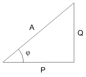

Messaggioda Foto Utentemrc » 17 lug 2009, 9:47
Buon giorno Renzo.
Posto quello che mi hai suggerito.
Dove:
P= potenza attiva.
Q= potenza reattiva.
A= potenza apparente.
Conoscendo l' angolo \varphi che rappresenta lo sfasamento tra la corrente e la tensione si possono, applicando la trigonometria, ricavare le seguenti:
P=VI\cos \varphi misurata in var ( volt ampere reattivi )
A=VI misurata in VA (volt ampere )
Q=VI\sin \varphi misurata in W
inoltre
Q=P\tan \varphi
perché dalla trigonometria si ha \tan \varphi =\frac{Q}{P}
Se il giudizio, su questa cosa, risulterà positivo vorrei chiedere un chiarimento sulla prova dei trafo in corto circuito.
Marco.

Messaggioda Foto UtenteRenzoDF » 17 lug 2009, 10:36
mrc ha scritto:Conoscendo l' angolo \varphi che rappresenta lo sfasamento tra la corrente e la tensione si possono, applicando la trigonometria, ricavare le seguenti:
P si misura in watt
mrc ha scritto:Q=VI\sin \varphi misurata in W
Q si misura in var (minuscolo)
Però non hai seguito tutte le indicazioni, ... non hai usato Mdraw :mrgreen:
vai con la domanda che ho poco tempo
