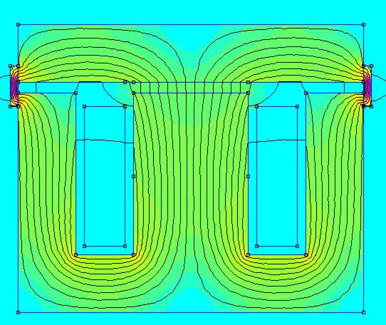

Messaggioda Foto Utenteadmin » 2 set 2009, 20:33

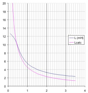

L=3,74 \, mH

Messaggioda Foto UtenteRenzoDF » 2 set 2009, 20:39
Come admin ha fulmineamente simulato, questa è LA risposta, o come minimo UNA prima risposta, ai nostri problemi nella diversità fra valore stimato e misurato :!: :!: :!: :mrgreen:
Grazie admin :!:
BTW: per ragioni tecniche , di simulazione, admin ha dovuto inserire i cortocircuiti magnetici lateralmente, ma l'inserimento frontale, avrebbe portato sicuramente ad un incremento ancora maggiore in L :!:

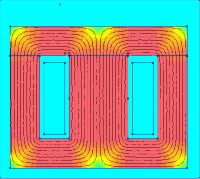

Messaggioda Foto Utenteadmin » 3 set 2009, 0:02
tende ad 1,16 mH
