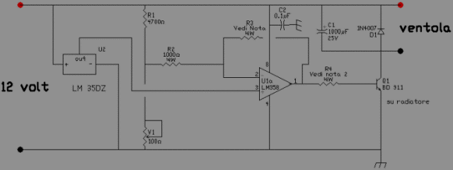

Comunque lo schema di riferimento è quello del post [1], credo :roll:

Messaggioda Foto Utenteargento » 6 dic 2011, 13:34
Si ed è anche al post [28] fatto con FidoCadJ.
Ma al post[42]:
dj8simo6 ha scritto:questo e il modo come li ho collegati
e secondo me è li l'errore.

Messaggioda Foto Utentemarco438 » 6 dic 2011, 13:38
argento ha scritto:Ma al post[42]:
In effetti i collegamenti indicati sono sbagliati. Tra l'altro, a me quel circuito non piace granche'.
Comunque vediamo se con le correzioni cambia qualcosa.

Messaggioda Foto Utentealev » 6 dic 2011, 13:50
Se è per quello, io non metterei nemmeno una regolazione delle ventole :roll:
Comunque sul sito, per R4 è scritto
Per R4 usiamo invece un valore di 2200 ohm per potenze fino a 2,5 w e di 1500 - 1000 ohm per valori superiori.
Secondo me, alzando R4 dovrebbe riportare il transistor fuori dalla saturazione, se non dico fesserie.
Al limite con il tester può misurare la tensione sul piedino 1 del 358 e poi si regola di conseguenza.

Messaggioda Foto Utentedj8simo6 » 6 dic 2011, 13:53
In che senso non ti piace granché? Anchio avevo il dubbio di aver sbagliato il collegamento e vorrei capire dove ! Se correggo magari funziona. E nn ce bisogno di modificare .mi indicate il collegamento sbagliato sull ultimo schema che ho messo ? :lol: r4 l ho messo di 1000 perché volevo mettere più ventole

Messaggioda Foto Utentealev » 6 dic 2011, 14:01
dj8simo6 ha scritto:r4 l ho messo di 1000 perché volevo mettere più ventole
[-X il valore di R4 non serve a quello, semmai devi mettere un transistor di maggior potenza.

Messaggioda Foto Utenteargento » 6 dic 2011, 14:15
dj8simo6 ha scritto:Anchio avevo il dubbio di aver sbagliato il collegamento e vorrei capire dove ! Se correggo magari funziona.
quotandomi:
argento ha scritto:P.s. secondo me dallo schema che hai postato al post [42] c'è un errore in quanto secondo lo schema originale V1 termina sul potenziale di riferimento mentre nel tuo caso(o almeno da quello che hai disegnato nel post [42]) V1 è in serie a R2 per poi connettersi a V2.Quindi credo che hai realizzato male il partitore sul piedino invertente dell'LM358.
Per vedere se funziona prova a sfoltire il circuito come detto nel post[17] e fai attenzione nel realizzare il partitore resistivo che comprende V1 ed R1.
R4 serve a far saturare il transistor.

Messaggioda Foto Utentedj8simo6 » 6 dic 2011, 14:20
Ok quindi fammi capire v1 va messo a massa ? E r4 la devo aumentare?

Messaggioda Foto Utentealev » 6 dic 2011, 14:41
argento ha scritto:quotandomi:
Magari sono io che non ci vedo bene, ma il circuito originale
e lo schema fidocad sono uguali a livello di connessioni
