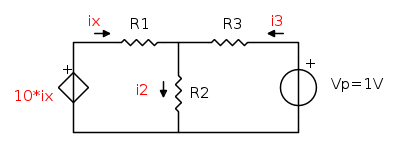

[55] Re: EQUIVALENTE DI Norton
Messaggioda Foto Utentelillo » 3 ott 2013, 11:53
andres90 ha scritto:vedendo lo svolgimento di un esercizio vedo che viene inserito un generatore di tensione forzante da 1 V. Insomma, ho mischiato un po' i due casi: pensavo di poter cortocircuitare i morsetti anche in questo caso ||O
vediamo se mi ricordo ancora qualcosa...
tanto se scrivo boiate vedrai che arriva qualcuno.... :D
se l'esercizio consiglia di mettere un generatore di prova.... mettiamolo sto generatore di prova:
se voglio trovare la resistenza vista da Vp, non devo far altro che trovare:
R_{\text{th}}=\frac{V_\text{p}}{I_3}\;\;\;\;\;(1)
facciamolo nel più semplice dei modi:
\left\{\begin{matrix}
10I_x=R_1I_x+R_2I_2\\
V_p=R_3I_3+R_3I_2\\
I_x+I_3=I_2
\end{matrix}\right.
risolvendo il sistema otteniamo dapprima il valore di Ix in funzione di I3:
in particolar modo dalla prima e dalla terza otteniamo:
I_x=\frac{R_2}{10-R_1-R_2}I_3
che inserito nella seconda ci permette di scrivere:
V_p=\left ( \frac{R_2^2}{10-R_1-R_2}+R_2+R_3 \right )I_3
e ricordando la (1):
R_{\text{th}}=\frac{V_\text{p}}{I_3}=\frac{R_2^2}{10-R_1-R_2}+R_2+R_3
spero di non aver dato info errate... mi sto ossidando velocemente :lol:

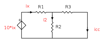

[57] Re: EQUIVALENTE DI Norton
Messaggioda Foto Utenteadmin » 3 ott 2013, 13:19
andres90 ha scritto:[..]Ma se li vado a cortocircuitare, non ho una Icc non nulla? [..]
Ricava i_{cc} nella rete seguente applicando i due principi di Kirchhoff e vedi che succede
\left\{ \begin{array}{l}
 - {R_2}{i_2} + {R_3}{i_{cc}} = 0\\
{R_1}{i_x} + {R_2}{i_2} = 10{i_x}\\
{i_x} - {i_2} - {i_{cc}} = 0
\end{array} \right.
Dalla terza equazione si ha
{i_x} = {i_{cc}} + {i_2}
Sostituendo nella seconda equazione, ricaviamo i_2
{i_2} = \frac{{10 - {R_1}}}{{{R_1} + {R_2} - 10}}{i_{cc}}
Sostituiamo nella prima equazione otteniamo una equazione con incognita i_{cc}
\left( { - {R_2}\frac{{10 - {R_1}}}{{{R_1} + {R_2} - 10}} + {R_3}} \right){i_{cc}} = 0
la cui soluzione è
i_{cc}=?

Messaggioda Foto Utenteandres90 » 3 ott 2013, 13:57
effettivamente, è zero :D grazie Foto Utenteadmin!

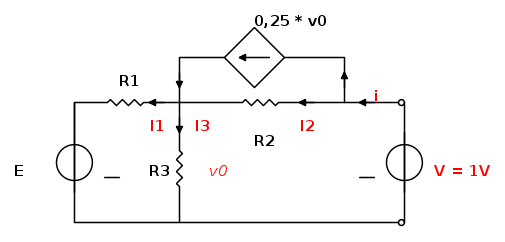

Messaggioda Foto Utenteandres90 » 4 ott 2013, 17:11
Buonasera, vi sottopongo un altro circuito di cui trovare l'equivalente di Norton alla porta, in corrispondenza della quale ho aggiunto un generatore di tensione forzante da 1 V (nella soluzione, si aggiunge un generatore forzante di corrente da 1 A):
I versi delle correnti sono quelli che ho io attribuito nel provare a svolgere l'esercizio. I dati sono:
E = 18 V,  R1 = 6\Omega,  R2 = 2\Omega,  R3 = 3\OmegA.
Dunque, ho scritto le LKC ai due nodi e le LKT alle due maglie tuttavia ho una resistenza equivalente di Norton da 1,5 \Omega anzichè da 3 \Omega come indicato nella soluzione. Le relazioni che ho scritto sono:
i = 0,25 * R3 * I3 + I2
I2 + 0,25 * R3 * I3 = I1 + I3
R1*I1 - R3*I3 + E = 0
R2 * I2 - 1 + R3 * I3 = 0
Dove sbaglio?

[60] Re: EQUIVALENTE DI Norton
Messaggioda Foto Utentelillo » 4 ott 2013, 17:21
andres90 ha scritto:Dove sbaglio?
a non mettere le polarità dei generatori.
se non le metti non si può dire nulla su quel sistema.
