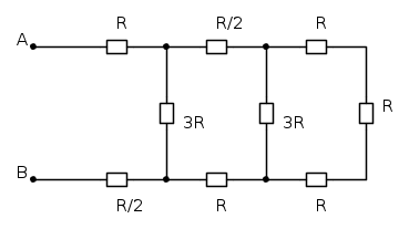

Grazie per la risposta, ora spulciando a destra e a sinistra e leggendo il thread di admin ho imparato a trasformare da stella a triangolo ed ora anche i circuiti piu complessi mi escono, per cui con la resistenza equivalente sono apposto.

Vicar1992 ha scritto:La resistenza equivalente è la resistenza misurata tra i morsetti A e B.
E' corretto?
Vedi cosa ottieni facendo così? Scusa se te lo dico, ma sono certo che puoi comportarti in modo più intelligente.
BTW, calcola questa resistenza equivalente.

Messaggioda Foto UtenteVicar1992 » 24 ott 2012, 17:00
Eccomi tornato dall'università, comunque la resistenza equivalente è di 3ohm.
e' corretto?

Vicar1992 ha scritto:Eccomi tornato dall'università, comunque la resistenza equivalente è di 3ohm.
e' corretto?
Se intendi dire R_{eq}=R_{AB}=3R sì.

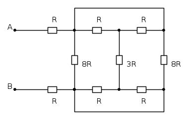

Vai con la seconda rete:
