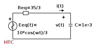

Direi che per togliere di mezzo le approssimazioni è meglio mantenere i termini frazionari fino a quando risulta possibile, quindi semplificando la rete vista secondo Thevenin dal condensatore,
con i due seguenti valori
e_{eq}(t)=\frac{10}{3}\cos (\omega t)
R_{eq}=\frac{35}{3}\,\,\Omega
a questo punto devi provare a scrivere una equazione differenziale che contenga vc(t) e risolverla con i metodi usuali ... ti ricordi come ?

[80] Re: Qualche dubbio da chiarire!!
Messaggioda Foto UtenteRenzoDF » 8 ott 2010, 17:16
alexlovesusa ha scritto:Dovrei applicare la legge di Kirchhoff delle tensioni alla maglia scrivendo vc(t) per la tensione del condensatore e poi da li trovare l'equazione differenziale del tipo dx(t)/dt + x(t)/tau = costante.
non è uguale a costante :wink:
Edit 18:09 ***
A me viene la rosolia ad aspettare queste ... elaborazioni 8-[
... ho capito, faccio prima a farlo io, altrimenti finiamo a Capodanno :D
Allora dicevamo, dati
\begin{align}
  & e_{eq}(t)=\frac{10}{3}\cos (\omega t) \\
 & R_{eq}=\frac{35}{3}\,\,\Omega  \\
\end{align}
\tau =RC=\frac{35}{3}\times 10^{-3}\,s
l'equazione differenziale sarà
\begin{align}
  & v_{c}(t)+Ri(t)=e_{eq}(t) \\
 & v_{c}(t)+RC\frac{\text{d}v_{c}(t)}{\text{d}t}=e_{eq}(t) \\
\end{align}
cerchiamo una soluzione alla omogenea
\frac{\text{d}v_{c}(t)}{\text{d}t}+\frac{1}{RC}v_{c}(t)=0\,\,\,\,\,\to \,\,\,v_{0}(t)=A_{1}e^{-\frac{t}{RC}}
e una particolare, per esempio nella forma
v_{p}(t)=A_{2}\cos (\omega t+\theta )
che porterà a cercare una tensione
v_{c}(t)=A_{1}e^{-\frac{t}{RC}}+A_{2}\cos (\omega t+\theta )
sotto le condizioni iniziali
\left\{ \begin{align}
  & v_{c}(0+)=v_{c}(0-)=0\,\,V \\
 & \left. i_{c}(0+)=C\frac{\text{d}v_{c}(t)}{\text{d}t} \right|_{t=0+}=\frac{e_{eq}(0+)}{R_{eq}}=\frac{2}{7}\,\,A \\
\end{align} \right.
e, noto che a regime
\theta =\text{atan}\left( \frac{X_{C}}{R_{eq}} \right)-\frac{\pi }{2}=\text{atan}\left( \frac{30}{35} \right)-\frac{\pi }{2}\approx -0,862\,\,\text{rad}
avremo
  & v_{c}(0+)=A_{1}+A_{2}\cos (-0,862)=0 \\
 & \left. \frac{\text{d}v_{c}(t)}{\text{d}t} \right|_{t=0+}=-\frac{A_{1}}{RC}-A_{2}\omega \sin (-0,862)=\frac{2000}{7} \\
\end{align} \right.
  & A_{1}+0,651\cdot A_{2}=0 \\
 & -85,71A_{1}+75,93\cdot A_{2}=\frac{2000}{7} \\
\end{align} \right.
e infine
\begin{align}
  & A_{1}=-1,41 \\
 & A_{2}=2,17 \\
\end{align}
l'equazione del tempo sarà
v_{c}(t)=-1,41\,e^{-\frac{600t}{7}}+2,17\cos (\omega t-0,862)
poi provo con LTspice
