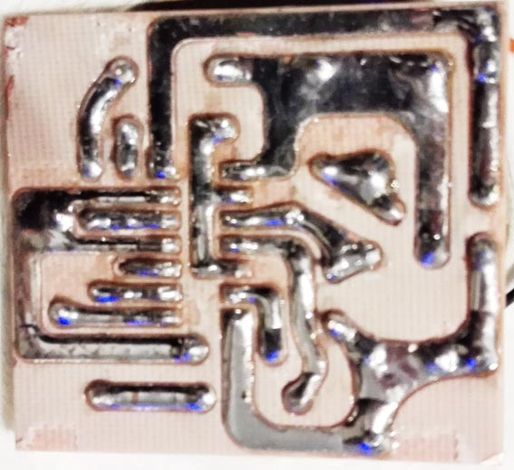

la fresatura con la cnc normalmente avviene attorno alle piste con fresa 0.7mm o meno nel mio caso dopo fresato ho tirato via il rame in modo che nel saldare non ci fossero falsi contatti dovuti ai ponticelli di stagno tra piste e massa.

[72] Re: Riconoscere diodo in controparallelo
Messaggioda Foto UtentePietroBaima » 21 gen 2018, 20:23
Grazie!
Ottimo lavoro.
