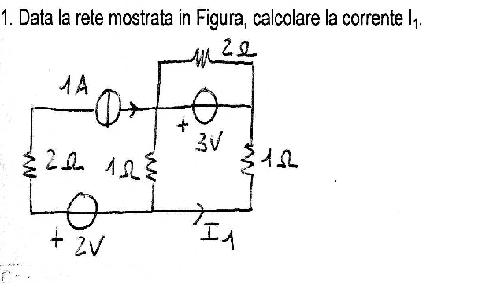

Ho questo circuito:
Esercizio 1.JPG (17.98 KiB) Osservato 2515 volte
scusate la qualità ma è un disegno scannerizzato.
Usando Milmman mi viene:
Siccome i componenti in serie con il generatore di corrente non vengono considerati, avrò:
Vm = 1 + 3 / 1 + 1 = 2V
I1 = -(2V / 2 ohm) = -1A
mentre la soluzione fornita è Vm = 4V e I1 = -1A
qual è quella giusta?

Vik ha scritto:qual è quella giusta?
Nessuna delle 2 perché I_1=+1 \, A
Non hai indicato quali sia m.
Millman (2 elle, 1 emme, 1 enne) non lo puoi applicare: non è una rete binodale.

Messaggioda Foto UtenteRenzoDF » 6 set 2009, 21:13
Come ti ha detto admin, la rete non è binodale; trasformando però la sottorete superiore (verde) puoi applicare Millman
e determinare la d.d.p. fra i due nodi A e B
V_{AB}=\frac{1+\frac{3}{1}}{1+1}=2\,V\,\,\,\,\,\,\,\,\,\to \,\,\,\,\,\,\,\,\,\,I_{1}=\frac{3-V_{AB}}{1}=1\,\,A

Messaggioda Foto Utenteadmin » 6 set 2009, 22:37
Ah, vero!
Si può ignorare la R in parallelo al generatore ideale di tensione
#-o

Messaggioda Foto UtenteVik » 7 set 2009, 0:06
RenzoDF ha scritto:trasformando però la sottorete superiore
In che senso?
Non basta considerare che la resistenza da 2 Ohm è in parallelo con il generatore da 3V per cui non va considerata? (Come dice admin)
Così come il generatore da 2V essendo in serie con il generatore di corrente da 1A non viene considerato...
O mi sbaglio?

Messaggioda Foto Utenteadmin » 7 set 2009, 0:10
Trasformandola con Thevenin, il che equivale a trascurare la resistenza superiore perché la resistenza di Thevenin è nulla. Quindi non sbagli: stai semplicemente applicando quanto RenzoDF ha messo in evidenza
