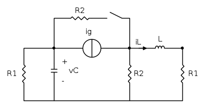

Salve ho il seguente circuito di cui devo trovare le condizioni iniziali
l'interruttore è chiuso per t<0 e a t=0- il circuito è a regime.
Il dubbio in particolare è il seguente:
il generatore ig ha la legge
i_{g}=18 \cos (t+\frac{\pi }{2}) A
ma a t=0 ig=0, posso dire che le condizioni iniziali sono nulle poiché ig è nullo in t=0?

Messaggioda Foto Utenterock85 » 5 lug 2012, 9:36
Come no? :shock:
a t=0 non si ha
i_{g}=18 \cos (\frac{\pi }{2}) A

Le condizioni iniziali riguardano la corrente i_{L} nell'induttanza e la tensione v_{c} ai capi del condensatore. Il fatto che un generatore abbia corrente istantanea nulla non significa in generale che nel resto del circuito tutti i componenti siano "scarichi".

Messaggioda Foto Utenterock85 » 5 lug 2012, 9:51
Ma se vado a calcolarmi v_{C} e i_{L} per t<0, nelle loro equazioni figura i_{g} e poi quando vado a calcolarli nell'istante t=0 si annullano.
Questo, se non sbaglio ovviamente, dovrebbe significare che v_{C} e i_{L} non sono nulli per tutto l'intervallo t<0, ma che lo sono in quel paricolare istante, cioè t=0.

rock85 ha scritto:Ma se vado a calcolarmi v_{C} e i_{L} per t<0, nelle loro equazioni figura i_{g} e poi quando vado a calcolarli nell'istante t=0 si annullano.
Non trovi solo ig ma anche le sue derivate ed i suoi integrali; il circuito non è semplicemente resistivo. ;-)

Messaggioda Foto Utenterock85 » 5 lug 2012, 10:05
Ho capito il mio errore! In regime sinusoidale non posso considerare v_{C} come un circuito aperto e i_{L} come un cortocircuito... [-X

Messaggioda Foto Utenterock85 » 5 lug 2012, 10:55
Devo calcolare v_{C} e i_{L} per t>0, sapendo che all'istante t=0 l'interruttore si apre e prima di tale istante il circuito è a regime.
I dati sono:
\begin{align*}
i_{g}&=18 \cos (t+\frac{\pi }{2}) A  \\
R_{1} &= 1 \Omega \\
R_{2} &= 2 \Omega \\
C &= {\frac{1}{2}} F\\
L &=  1 H
\end{align*}

in regime stazionario un condensatore si comporta come un circuito aperto, ed un induttore come un corto circuito.
Quando, invece, ti trovi in regime sinusoidale, conviene lavorare col metodo dei fasori, impostando quindi il circuito di impedenze associato al tuo.
