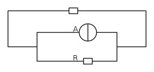

Allora chiudiamo il circuito, cad e rigiriamo le stesse domande
Prendo una superficie chiusa orientata che contiene soltanto il generatore ideale. Kirchhoff alle correnti dice che i1 deve essere uguale ad i2, ma allora questo generatore di corrente che corrente ha generato e non creato ? A me hanno detto che le leggi di Kirchhoff si possono applicare anche a circuiti aperti e a valori nulli, serve per forza un generatore di tensione? Se sì, mettetecelo in serie al resistore e rispondete alla domanda per favore.
Consideriamo il parallelo generatore ideale e resistore. Nel ramo col solo generatore non c'è resistenza (ok c'è dopo, ma è un'altra), perché la corrente non passa tutta lì? CERTAMENTE che non passa tutta lì, perché un parallelo generatore ideale di corrente e resistore sicuramente non può essere trasformato in un solo generatore ideale di corrente (altrimenti ad esempio non sarebbe possibile che fosse equivalente ad un generatore ideale di tensione in serie con un resistore con caratteristiche bla bla).

Messaggioda Foto Utentemrc » 12 ott 2012, 13:29
i1 è uguale ad i2 che a sua volta è uguale alla corrente di A
RenzoDF ha scritto:..che "risucchia" da uno dei suoi morsetti e "spinge fuori" dall'altro.
In poche parole è la stessa corrente, di A, che circola.
Questo:
Diventerebbe:
Dove la somma delle correnti che attraversano le due resistenze è uguale alla corrente
di A.

dartfener ha scritto:Nel ramo col solo generatore non c'è resistenza
Cosa intendi con non c'è resistenza?

Messaggioda Foto Utentedartfener » 12 ott 2012, 15:02
Credo che non sono entrato nell'ottica, vedendo il circuito come l'ha scritto mrc ho capito, sul mio disegno nella mia testa la corrente arrivata al parallelo a quel punto si divideva e sceglieva il ramo senza resistore, non so perché ma mi veniva e forse mi viene da ragionare in questo modo.
Le leggi di Kirckoff sono applicabili a tutti i circuiti elettrici, può esserci un generatore di corrente anzichè di tensione (come in questo caso) ma ciò non cambia la loro validità
Guarda che sei tu che mi correggi a scriverlo male.
RenzoDF ha scritto:CUT
Mi hai molto chiarito le idee. Io pensavo che A, a priori, prima di risolvere il circuito, poteva generare una corrente diversa da quella entrante, ma ne deduco che per Kirchhoff questo è impossibile!
