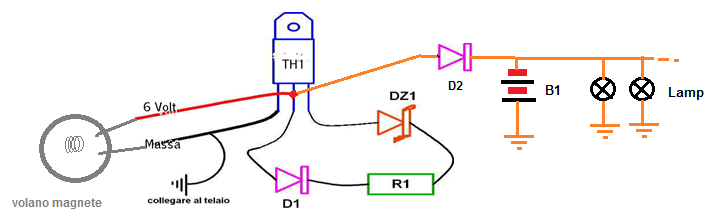

Ciao a tutti O_/
Le lampadine delle vespe d'epoca prive di regolatore, sono vittime frequenti. Navigando su internet ho trovato questo articolo http://www.vespaforever.net/regolato.htm . Attualmente lo monto da un anno, però ieri sera mi sono trovato con le lampadine bruciate e non le avevo cambiate da tanto.. La mia vespa monta due lampadine da 12V 15W anteriori (funzionano o una o l'altra) e la posteriore da 12v 10W. La bobina che genera corrente dovrebbe essere da 12V.
Le mie domande sono: 1. Se il circuito si può migliorare (es. aggiunta di un condensatore di livellamento 2.La dimensione del dissipatore 3. come funziona il regolatore

Non e' detto che le lampadine siano eterne e che non si possano bruciare anche in assenza di sbalzi di tensione.
Prima di ogni altra cosa, il mio consiglio e' di controllare che la tensione erogata dal tuo "regolatore" sia sempre stabile; personalmente non mi fiderei molto di quella soluzione ma non e' detto che non funzioni come dovrebbe.

Volevo andare oltre e montare anche una batteria sul SI di mio figlio, se modifico il regolatore come nello schema, qualcuno sa dirmi se funziona? Ovviamente la batteria si caricherebbe con un onda di tensione ad impulsi (che per le batterie piombo-gel mi pare sia meglio).

Ciao Foto Utenteruppertone.
Per avere una maggiore leggibilità e chiarezza, ti consiglio di disegnare e postare il circuito utilizzando FIDOCADJ; al seguente link trovi una guida all' uso:

Messaggioda Foto Utentemarco438 » 1 set 2013, 11:54
Sarebbe inoltre utile sapere quanto effettivamente eroga il volano nelle varie condizioni d'uso del motore.
Credo comunque che quello dato in [3] sia un consiglio utile, considerato che quel regolatore e' costruito a posta; a volte (anzi spesso) gli accrocchi trovati su internet sono delle ciofeche. :D
P.S. Quel disegno e' inguardabile! A breve verra' cancellato.

Messaggioda Foto Utentemir » 1 set 2013, 13:10
forse con lo schema elettrico del SI Piaggio si potrebbe interpretare meglio..
