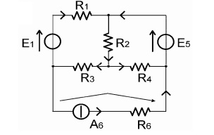

Ho trovato poi un nuovo problemino che vorrei sottoporti,come posso calcolare la Req di questa rete elettrica
Le resistenza sono tutte da 1 ohm e il risultato dovrebbe essere 0,6 ohm secondo il testo.Io ho svolto passivando l intero circuito con le opportune sostituzioni.La parte sotto non la considero ma poi con le 4 resistenze che mi rimangono come proseguo?Non so bene come comportarmi col cortocircuito e poi quelli sotto A e B sono da considerarsi nodi o sbaglio?
Grazie veramente :)

cocec ha scritto:... Ho trovato poi un nuovo problemino che vorrei sottoporti,come posso calcolare la Req di questa rete elettrica ...
Di quale resistenza equivalente stai parlando?

ok capito grazie...per quanto riguarda la rete elettrica intendo la resistenza equivalente dell intera rete.Il testo mi chiede di trovare la resistenza di Thevenin.

cocec ha scritto:ok capito grazie...per quanto riguarda la rete elettrica intendo la resistenza equivalente dell intera rete.Il testo mi chiede di trovare la resistenza di Thevenin.
E' una domanda priva di senso se non vengono specificati i due morsetti relativi.
[10] Re: Due domandine
Messaggioda Foto Utentecocec » 28 ott 2013, 14:09
si vero scusami pensavo fossero segnalati nell immagine invece ne avevo ritagliata una ma quella senza poli segnalati :lol: in ogni caso i poli sono l A e il B di questa immagine
