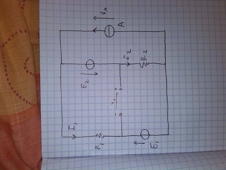

Ciao a tutti! Ho bisogno di una mano con un circuito in continua, con un generatore di tensione comandato in corrente. Il generatore comandato è E2= Rm*i1, Rm= 2 ohm.

E quale sarebbe la tua difficoltà?
Quali sono i dati? ... quali le richieste del problema?
... forse cerchi una relazione risolutiva? ... :roll:
Direi che la seguente KVL non è da sottovalutare
{{{E}_{1}+{R}_{1}}{{I}_{1}}}={{R}_{2}}(A-{{I}_{1}})-{{R}_{m}}{{I}_{1}}

Hai ragione ho dimenticato di scrivere i dati! :D
A= 8A
E1= 10V
R1=1 ohm
R2= 2 ohm
E2=Rm*i1, Rm= 2 ohm
Devo ricavare i1, i2, Va, V0, con l'effetto del generatore comandato.
La mia difficoltà è: Come faccio a ricavare la i1 con l'effetto di E2, visto che è comandato proprio da quella corrente? Ho provato a sommare la corrente i1 con gli effetti di A e di E1 ma i calcoli non tornano.
