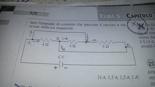

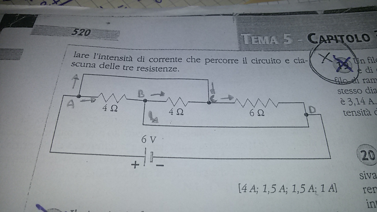

Salve a tutti,
Sto cercando di risolvere questo banale circuito, le resistenze sono in parallelo ma non capisco la seconda non dovrebbe essere in seri con la prima?

Giovanni96 ha scritto:le resistenze sono in parallelo
Quali?
Giovanni96 ha scritto:...ma non capisco la seconda non dovrebbe essere in seri con la prima?
La seconda e la prima quali sarebbero?
Fai una cosa..fai lo schema in FidoCadJ, e ne riparliamo ;-)

[3] Re: Circuito in parallelo o in serie?
Messaggioda Foto UtenteGiovanni96 » 8 dic 2014, 15:32
Grazie per le risposte la prima è quella che va da A a B la seconda segue immediatamente. Ho provato a indicare i
le direzioni della corrente. .

[4] Re: Circuito in parallelo o in serie?
Messaggioda Foto Utentedanielepower » 8 dic 2014, 15:45
Ho ricostruito lo stesso circuito su FidoCadJ ma con i componenti disposti in modo differente
I nodi A e C come i nodi B e D sono riconducibili a due nodi
Spero sono riuscito a chiarirti le idee ;-)
